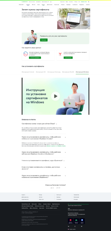

3 часа назад, phantom сказал:
@linktab С некоторых пор Сбер и не только перешли на национальные центры сертификации которых нет в корневых сертификатах винды
https://www.sberbank.ru/ru/certificates
