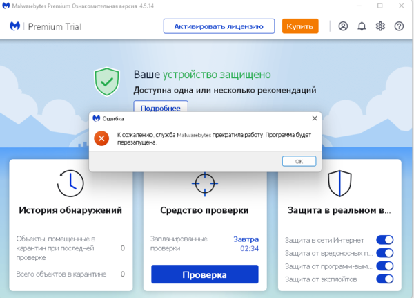

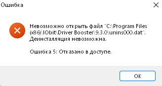

[РЕШЕНО] KVRT, CureIT ничего не находят. MalwareBytes не запускается
при попытке включить сервис малвейр, пишет отказано в доступе код 5. пробовал удалить все через avbr не помогло. винду сносить вообще не вариант так как куча проектов важных.

Adobe Flash Player 10 ActiveX
Bonjour
Driver Booster 9

С помощью Malwarebytes Support Tool пробуйте удалить (clean) и затем переустановить (reinstall) антивирус.
Сообщите результат.
2 часа назад, Sandor сказал:
Сообщите результат.
image.thumb.png.cc38d460a1e5bd5e7faeb52ee4594d3a.pngimage.thumb.png.6ee23e3ea250640fa3ab7013411014cf.png
вроде пошла проверка, дополню как что
mb log.txt
экспортировал лог, нашло ли оно что то жесткое? просто по ощущениям не нашло то изза чего комп жестко лагал.
