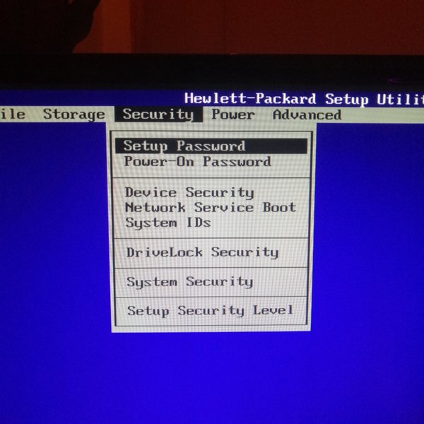

Только что, ska79 сказал:
Покажите вкладку security вашего биос
Вот

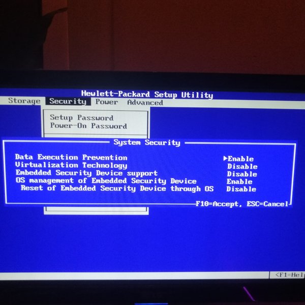

1 минуту назад, ska79 сказал:
Откройте system security
какие настройки там есть?
Оооо теперь я вижу виртуалицию, типа мне её тут активировать и все??
Я просто не думал что она будет в папке Защиты))
8 минут назад, ForVeRs_ сказал:
Скорее всего
28 минут назад, ska79 сказал:
Скорее всего
Да все активировал, большое спасибо за помощь))
