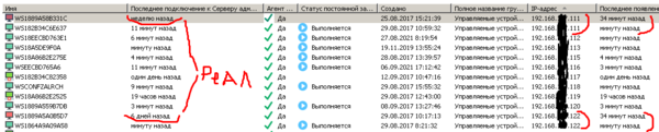

Статус после передачи ip другому пк критический
Такая ситуация все ПК в офисе получают ip адреса по DHCP
И проблема такая когда пк не включили то его ip может перейти на другой пк, и этот выключенный пк попадает в статус критический пока его не включишь!
например у ПК1 вчера был ip 192.168.168.12 со статусом ОК в KSC, сегодня утром сотрудник не вышел на работу и пк не включился? а его адрес перешел на ПК2, и у ПК1 сразу стал критический статус(Устройство стало неуправляемым), если его включить он получит новый ip и снова будет ОК! я понимаю если пк более недели не включался бы как это исправить?

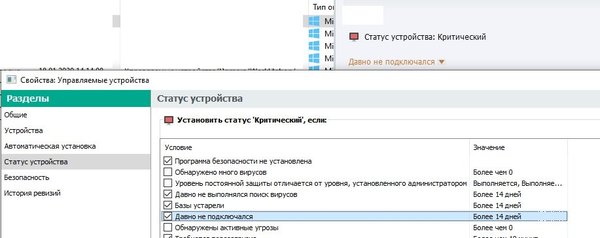

аренда IP 3 cсуток
Скорее всего проблема в том что устройство приобретает статус "давно не подключался" через 3 суток
По-умолчанию такие устройства помечаются как критические
Изменено пользователем VVD14
47 минут назад, VVD14 сказал:
  Скрыть контент
тут все верно стоит 14 дней
