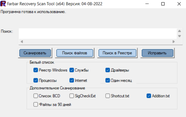

Здравствуйте! Спасибо, что откликнулись. Я сделал всё, как вы сказали, однако не нашёл пункта "Drivers MD5". Может, это "SigCheckExt"?

На всякий случай оставлю скриншот FRST64. Скачивал по ссылке из вашего сообщения.image.thumb.png.8b666fda1be821de31982c6780839b72.png
Всё, я понял, нужно было делать логи с галочкой, т.к. другой ваш специалист говорил отмечать и SigCheckExt. Переделал логи. Вероятно, у вас скриншот старой версии программы, или типо того.

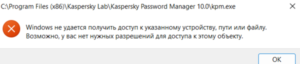

Заметил одну странность после AVbr - не получается запустить Kaspersky Password Manager и Kaspersky Secure Connection.image.thumb.png.fa51c2413d09bfbf10b84c1c39de04d0.png

Проверьте доступ к папкам антивируса.
Сделано. Доступ к папкам появился, и теперь стал запускаться без ошибок Kaspersky Secure Connection. Однако теперь не запускается Kaspersky Password Manager, при запуске ничего просто не происходит и не появляется.

Проверьте теперь. Не факт, что проблема вирусного происхождения.
Не помогло. Всё также ничего не происходит при запуске KPM. Максимум, что происходит - это чуть чуть крутиться кружок возле мышки и потом уже перестаёт. Странно, что проблема появилась после AVbr. Может, мне просто переустановить KPM?
