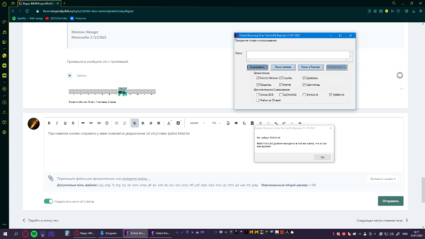

При нажатии кнопки исправить у меня появляется уведомление об отсутствии файла fixlist.txt
Что мне делать?
Значит вы не полностью скопировали код. Нужно выделить всё от слова Start до последнего двоеточия после слова End
В исключениях Защитника видны два лишних.
Попробуйте удалить их самостоятельно. Если не получится, сообщите, удалим скриптом.
После этого да, проверьте.
