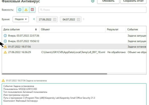

"F:\SETUP.EXE" - установщик с офф сайта MS
А что забавного?
Это просто "мусор" от ранее примонтированной флешки.

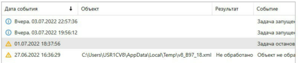

Докопался до самой 1С...
Изменено пользователем Валерий Е
Другими словами, антивирус был остановлен. Нужно принять меры для предотвращения подобного, т.е. остановка должна быть запрещена политикой.
