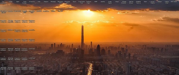

Вирус убрал все изображения файлов/папок, не даёт зайти в свойства, не даёт ничего скачать
Проблема появилась спонтанно, утром включил комп и увидел такое на рабочем столе (скрин). Исчезли все системные ярлыки, thumbnail'ы фотографий и прочее. Отовсюду - из всех каталогов и контекстных меню. 566706746_2022-6-29_10-34-8_508.thumb.jpg.5cdd53aa03cca3cdcdfa0a8e2d04627c.jpg
В процессе исследования выяснилось что блокируются загрузки в яндекс.браузере (но что-то получилось загрузить через Opera, а Autologger - только с помощью TOR). Также невозможно зайти в свойства файлов/папок.
