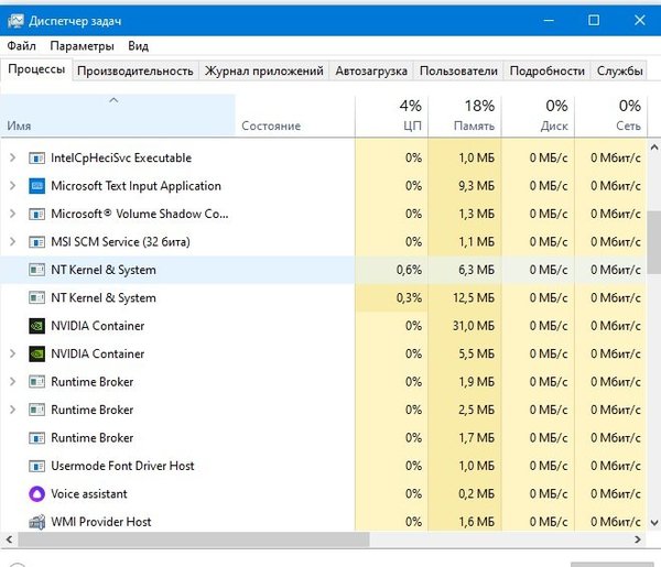

Здравствуйте, не могу избавиться от вируса, после сканирования KVRT, вирусы находит, но излечиться не получается, после перезагрузки ничего не меняется, загрузка ЦП 100 %. При запуске скрипта приходилось постоянно закрывать 2 процесса
NT Karnel & System так как именно эти процессы, загружают ЦП, и не давали скрипту завершить свою работу, что бы получить логи.

Готово, появилась другая проблема, возможно последтсвия скрипта, когда разворачиваю браузер, программу и т.д из трея, ноутбук начинает подвисать в течение 3 сек. так же через раз появляется надпись :
