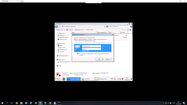

Не удаётся переустановить антивирус, Сервер администрирования Kaspersky Security для Windows 11
Через консоль администрирования, выдаёт ошибку Удаленная деинсталляция на устройстве завершена с ошибкой: 1605
Через программу kavremover тоже ошибка. Заново установить тоже не получается, пишет что программа уже установлена.
Что можно сделать?

03.06.2022 в 14:34, Goddeimos13 сказал:
Давай по порядку.
Какая ОС используется на машине?
Какой продукт ЛК (KES или KSWS)?
Операционная система Windows 7 32 битная
Установлен KES 11.0.5.590
и агент 13.0.0.11247
Про сервер я случайно написал, извиняюсь. Это обычный пк не сервер. Просто установлен в цехе, только удалённо можно подключится.
03.06.2022 в 14:44, oit сказал:
Ksws 11 для Windows,  скорее всего.
И вопрос сразу в догонку: не имеется ли ввиду, что на этом же сервере ещё и ксц стоит?
нет секьюрити центр не установлен на ней. Это обычный пк, не сервер.
22 минуты назад, zilon сказал:
Наверно ты имел ввиду KES 11.5.0.590.
Удаление в безопасном режиме не помогло?
Когда были ошибки, я старый KES удалял именно так. Мне помогло.
06.06.2022 в 05:00, Goddeimos13 сказал:
Да
Нет к сожалению не помогло, эта служба не запускается в безопасном режиме от имени администратора
Под администратором сетевым зашёл на ПК и получилось удалить антивирус, спасибо 👍
