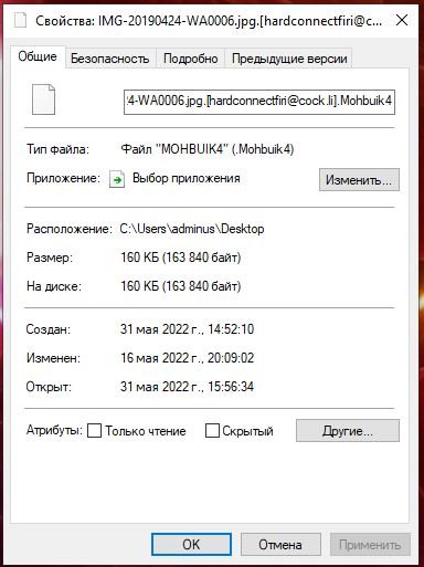

Зашифровались файлы на одном из дисков, но не на системном. Сохранились некоторые оригинальные файлы. Отчет программы и файлы прилагаю.

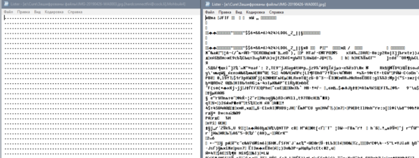

"Зашифрованные" файлы в реальности забиты нулями. Потому ни расшифровке, ни восстановлению не подлежат.
нет сам порт 8444 не открывал.
фалы весят более 5 мб. есть от них оригиналы. как можно переслать ?!

С этими то же самое, забиты нулями. Видно даже по размеру архива - 268 килобайт и 304 байта. И, конечно, видно по содержимому фала.

Я и говорю про размер архива. Как правило, графические файлы плохо сжимаются. А тут одни нули, потому и сжалось.

Даже если просто сравнить пару ваших файлов простым листером из Total Commander, видим:
Поэтому о восстановлении чего либо речь не идёт, увы.
