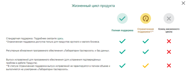

Я всё-таки про полную поддержку (не люблю все эти ограничения 😑).
Ограниченая поддержка да, ещё на год и всё. Не думаю, что ЛК будет как-то продлевать. Прецедентов пока не было.
И тут уместно будет вставить описание тех самых поддержек. Вдруг кто-то из посетителей не знает.

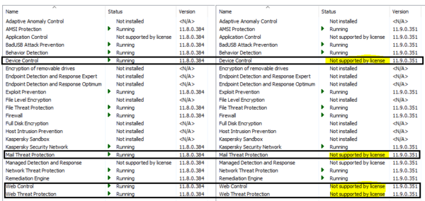

23 часа назад, andrew75 сказал:
я же ссылку не просто так дал:
Пардон. Совсем забыл что речь про KES установленный на Windows Server.
Да, тут Вы правы. Кое-какие компоненты включили в KES 11.8 на Windows Server.
Однако тут стоит добавить мааааленький нюанс - что имея стандартную лицензию, при обновлении KES до версии 11.9, вы сразу же теряете те самые компоненты.
Разве это честно, не? 🤔
P.S. Хотя в глубине души понимаю конечно, что ЛК таким образом перегоняет клиентов с одного продукта на другой.
