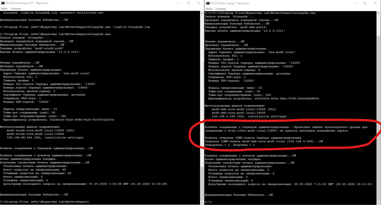

У меня есть KSC 13.2, в котором есть 2 группы управляемых устройств работающих через точки распространения, в качестве шлюза соединения выступает по 1 устройству в каждой группе. При первичной настройке и добавлении ПК, все работало как часы.  Проработало таким образом, примерно около 3 недель. Сегодня одна группа потеряла связь с сервером KSC 13.2.
Устройство которое выступает шлюзом и точкой распространения на связи с KSC, устройства которые находятся в группе видят шлюз, но не видят KSC.  Проверял телнетом порты, все открываются.
Прилагаю скрин. Слева в консоле пример того, что в одной из групп с точкой распространения агент коннектится без проблем, справа ошибка подключения к серверу.
В чем проблема и куда копать, честно говоря не понимаю. Потому что KSC видит обе Точки распространения, каждая точка видит свои ПК в группе, а ПК в свою очередь видят точки распространения.
Приветствую!
По-моему что-то намудрили со шлюзами.
Для чего они Вам? В основном шлюз используется для подключения из-вне мобильных устройств, ноутбуков и тд.
А так, если у Вас всё в корпоративной сети, то достаточно использовать по одной точки распространения на группу.
К сожалению ПК за шлюзами пока не в корпоративной сети, и возможности подключить их в корпоративную сеть пока нет, поэтому и был использован такой метод для установки Касперского для удаленных от основного офиса ПК.
