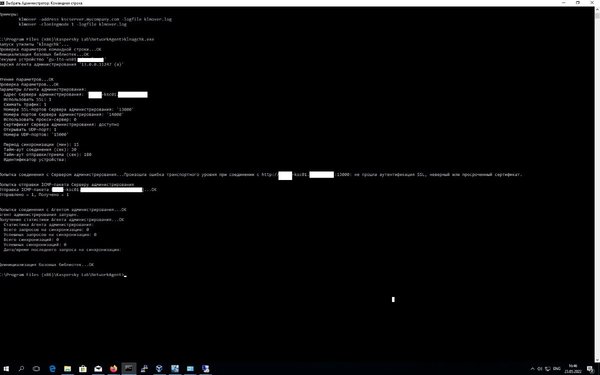

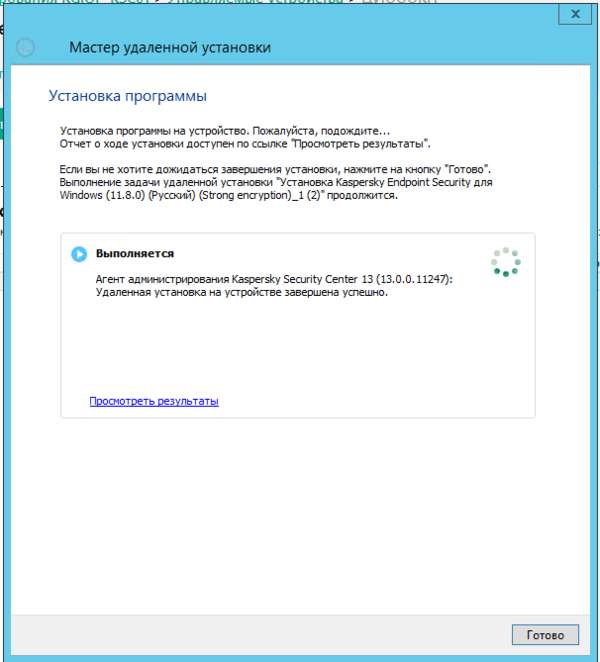

Добрый день,
Итак, вторую неделю переписываюсь с тех поддержкой касперского, все без толку, ответ от них раз в два дня, я уже не особо надеюсь на то что они докопаются до сути проблемы, итак сама проблема, есть сервер KSC, развернут, работает, все вроде хорошо, до того момента пока не захочешь установить KES на рабочее место, новое, агент устанавливается без проблем, как только очередь доходит до самого антивируса установка висит, процесс не начинается в принципе..Что с этим делать немного не понятно.1151345262_.thumb.png.d8be685fab206591035d84162b8644eb.png
44 минуты назад, Net_ сказал:
В процессе диагностики выяснил интересный момент
Так белым по чёрному же пишет "сертификат сервера протух".
Сервер KSC давно поднимали?
8 минут назад, Goddeimos13 сказал:
Более года назад, так окей, я читать тоже умею, но я не понимаю как его перевыпустить, я скачал ksc-web-console-13.2.571, большенство статей на саппорте говорит о том что перевыпуск сертификата делается через него, при запуске он действительно предлагает перевыпуск, я делаю данную процедуру, но это не помогает, перезапуск задачи и все так же висит до бесконечности долго.
15 минут назад, Net_ сказал:
Это чуток другое, это сертификат для веба.
А Вам, как я понимаю, нужно перевыпустить сертификат сервера администрирования для SSL порта 13000.
В справке можно почитать https://support.kaspersky.com/ksc/13.2/ru-RU/206479.htm
Изменено пользователем Goddeimos13
4 часа назад, Net_ сказал:
Так, вопрос остается открытым, я понял что мне нужно, но не могу найти внятную инструкция по перевыпуску сертификата.
Для начала убедись, что у тебя действительно истёк срок действия сертификата.
2 часа назад, Goddeimos13 сказал:
Так, итогом страданий стало то что я не понял как работает механизм перевыпуска сертификата, зато прочел что при обновлении сервера до актуальной версии 13.2 происходит автоматический перевыпуск сертификата.Что и было мною сделано.Я понимаю что это немного не то о чем я спрашивал, но все заработало именно после обновы.
16 часов назад, Net_ сказал:
Вывод - обновляй программы ЛК вовремя ☝️😉

      Установил KSC 15.1, на клиентах остались KES 11.3.0.773.
      При автоматической установке KES 12.8.0 и вместе с ним Агента Kaspersky Security Center (15.1.0.20748), устанавливается только агент, антивирус не устанавливается. Задача зависает на 50%, так и висит.
      Подозреваю, что это происходит из за установленного на клиенте KES 11.3.0.773/
      Создал задачу для его удаления, но задача выдает ошибку "Невозможно загрузить утилиту деинсталляции с помощью Агента администрирования. На данном устройстве не установлен Агент администрирования." Хотя Агент администрирования 15.1 на клиенте установлен.
