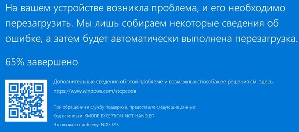

Не смог выяснить что именно происходит. Но похоже, что после обновления kb5014699 из KES 11.9.0.351 (неуправляемый, отдельно стоящий) исчезает из настроек сетевого экрана RAS (Dial In) Interface. И соответственно VPN подключается, но фактического доступа к внутренней сети нет. По причине отсутствия соответствующих разрешительных правил на RAS (Dial In) в KES.
На майском 2022 обновлении интерфейс RAS (Dial In) в KES присутствует. Все работает хорошо. Откат обновления kb5014699 помог, хотя в процессе отката и вызвал BSOD (см. скриншот):
Прошу проверить у себя других тестировщиков.
