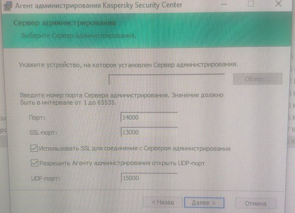

Добрый день, пытаюсь установить NetAgent_13.2.0.1511, диалоговое окно где нужно выбрать сервер не активно, пробовал устанавливать с правами администратора, результат то же, подскажите куда смотреть
2 часа назад, kscklub сказал:
А может там просто написать надо было?
Судя по интерфейсу, нужно было выбирать

Скорее всего, остатки предыдущего агента есть на устройстве.
Ранее агент стоял?
Совсем недавно была тема аналогичная, поищите по последним темам в этом разделе.
11 часов назад, oit сказал:
Ранее агент стоял?
Да, до этого уже стоял NetAgent, судя по темам его нужно удалить, можете подсказать как это сделать, как я понимаю kavremover-ом не получится
P. S. Вообще причина удаления NetAgenta это ошибка в логах "Не удалось подключиться к серверу администрирования .... не прошла аутентификация SSL,  неверный или просроченный сертификат. Может быть можно как-то этот сертификат обновить?
21.05.2022 в 13:01, oit сказал:
Теперь поле выбора сервера активно, но самого сервера не видно, в чем может быть проблема?
20.05.2022 в 16:27, kscklub сказал:
Да, можно и вручную написать.
