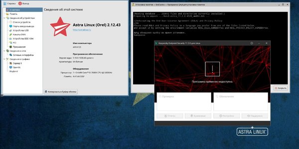

помогите их подружить!)
скрин во вложении, права вроде есть!
посмотрел логов нет, в папке касперского пусто, значит он не устанавливается, при этом интерфейс установился!
19.05.2022 в 16:40, viyunov сказал:
Добрый день. На выпуск Astra Linux Орел необходимо ставить дистрибутив KES for Linux, который идет на Debian. На более младшие выпуски Astra Linux надо ставить версию пакета, которая уже под Astra Linux.
