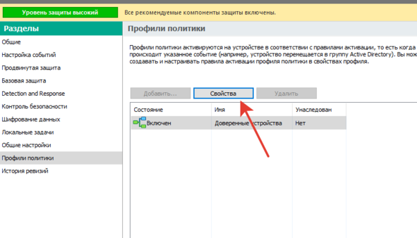

К  сожалению на подчиненном сервере в профиле политики кнопка "добавить" неактивна. Как я написал выше все политики на подчинённых серверах заблокированы от редактирования.

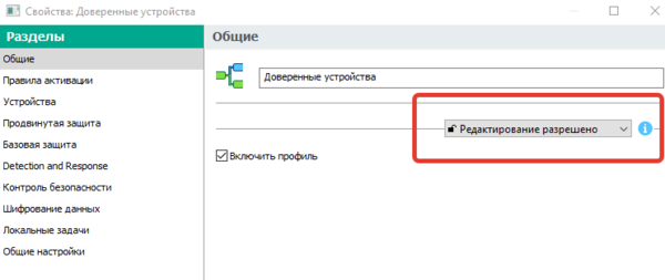

Надо замок открыть здесь в профиле главной политики.
Замок открыт. В наследуемой политике появился профиль созданный в политике верхнего уровня. Стала активной одна из кнопок "свойства". Если зайти в свойства, то всё равно все параметры неактивные. Возможно нужно как то определить правила срабатывания профиля, но я не понимаю как? Из тех вариантов, которые предлагаются для активации профиля (правил срабатывания) ни один не подходит!
А вот так выглядят свойства профиля верхнего уровня (так, на всякий случай).
