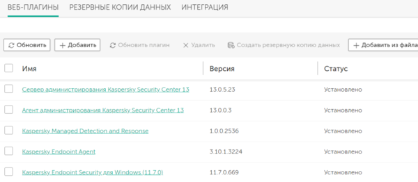

Kaspersky Security Center 13 Web Console: 13.0.10253
Версия Сервера администрирования: 13.0.0.11247
Плагин для Сервер администрирования Kaspersky Security Center 13: версия 13.0.5.23
Плагин для Агент администрирования Kaspersky Security Center 13: версия 13.0.0.3
Плагин для Kaspersky Endpoint Agent: версия 3.10.1.3224
Плагин для Kaspersky Endpoint Security для Windows (11.7.0): версия 11.7.0.669
Плагин для Kaspersky Managed Detection and Response: версия 1.0.0.2536
Кроме того, есть возможность установить программу в Win для администрирования, так как в вэбверсии панели KES очень неудобно?
47 минут назад, dOzmey сказал:
собственно сам Kaspersky Security Center, а не Web Console - https://support.kaspersky.com/KSC/13/ru-RU/5022.htm

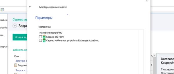

В консоли ксц есть задача по запуску кес.
Консоль ксц на сервере с ксц лежит в папке с ксц. Но можно скачать и отдельно - либо с дистром ксц идёт либо отдельно есть

Консоль поставил.
Вопрос - как в задачи по запуску добавить Endpoint?

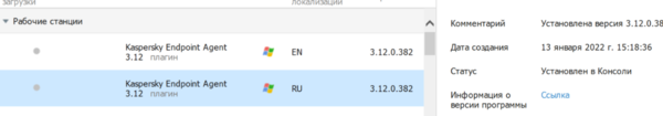

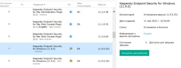

16.05.2022 в 15:06, oit сказал:
Не для веб, а для обычной консоли нужно плагин ставить
Подскажите, пожалуйста, как?
Зависает на данной стадии и все, как быть?

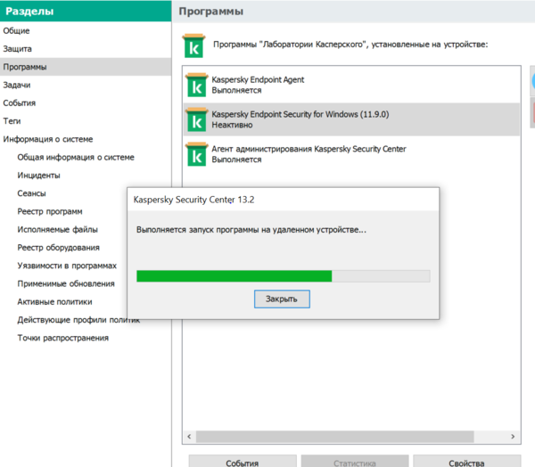

С установленным агентом тоже не запускается
17.05.2022 в 11:20, oit сказал:
Порт udp 15000 доступен с ксц до ПК
Порт tcp13000 доступен с ПК до ксц?
Значат ли такие параметры выполнения задач, что с ксц до ПК порт открыт, смотреть только в обратную сторону? Или надо для каждого компьютера проверять в обье стороны?
Проверили, доступны в обе стороны. Какие еще могут быть варианты?
7 часов назад, dOzmey сказал:
С какой ошибкой возвращается задача?
19 часов назад, mike 1 сказал:
по запуску ES - ошибка 113

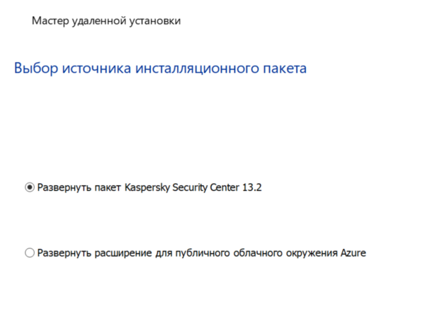

Как в мастер удаленной установки добавить агента, ES и другие программы?
14 часов назад, dOzmey сказал:
https://support.kaspersky.com/KSC/12/ru-RU/13141.htm
