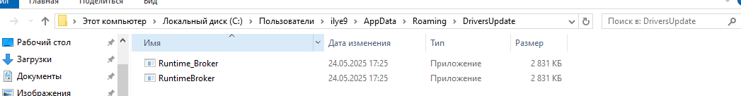

  1. Примерно неделю назад подцепил майнер xmrig. компьютер начал просто так громко шуметь, попытался удалить доктором вебом, он находит пути, но не всё там удаляет и оставляет файл updater.exe который и является замаскированным майнером xmrig, удалял вручную но в итоге после перезагрузки он просто восстанавливается по прежним путям. находит он по путям: C:\Users\Sasha\AppData\Local\Microsoft\Edge\System\update.exe C:\Users\Sasha\AppData\Roaming\DriversUpdate\Runtime_Broker.exe C:\Users\Sasha\AppData\Roaming\DriversUpdate\RuntimeBroker.exe CollectionLog-2025.07.27-13.21.zip

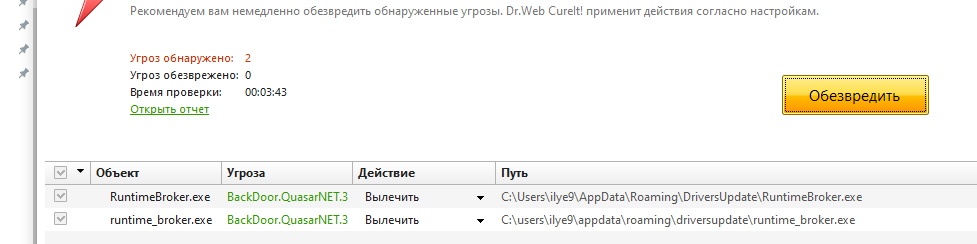

  2. Добрый день. Заметил, что при играх резкая просадка фпс началась. Лечил 2 таблетками, но безуспешно. Бесконечно создается сам. Так же был замечен xmring miner, но таблетка его вроде пыталась удалить. CollectionLog-2025.05.24-17.36.zip
  3. Где то в начале января 2025 подцепил майнер cpu. Путем нахождения процесса через процесс хакер, по классике при запуске любого мониторинга по типу диспетчера основной процесс майнера тухнет и теряется из процессов, но осставляет за собой левый процес updater, по нему вычислил где лежит зараза. Маскируется отовсюду либо за updater либо за edge браузером. Путем разных манипуляций пробовал чистить его майнер clean прогами, очисткой левых задач в винде, через CCleaner автозапуски и задачи, чистил реестр на сколько смог, через утилиты. Проблема решается на неделю, а именно до среды, в среду он как ни в чем не было восстанавливается отовсюду. Последняя надежда этот форум, не очень хочется ребутать винду. Где обитает: 1 - в скрытой папке C:\Users\cinem\AppData\Local\Microsoft\Edge\System, папку невозможно увидеть, только перейти через строку адреса проводника; 2 - C:\Users\cinem\AppData\Roaming\driverUpdate тоже в такой же скрытой папке, ну уверен что это тоже от этого вируса но утилита его нашла и пометила; 3 - в планировщике задач; 4 - в установленных прогах второй edge, находится только через ccleaner; 5 - в Ccleanere в запуске тоже есть от edge какой то автозапуск. Через утилиту находит только в безопасном режиме по обоим путям файлы (1 и 2 пункт выше) но при чистке в первой папке не удаляет все файлы, а только лишь один, оставшийся файлы в папке удалил вручную. Из найденных вирусов на скрине - онлайн фиксы для игры, dpi очевидно тоже считается вирусом, но этим программам уже много месяцев и они работают нормально, ну и процесс хакер это тот же диспетчер задач. Логи в архиве. CollectionLog-2025.02.19-15.12.zip
