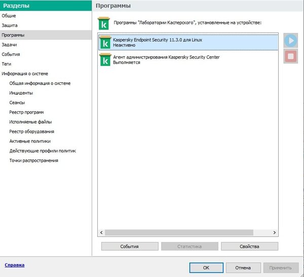

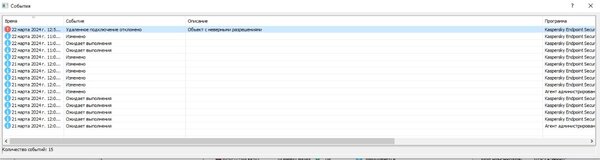

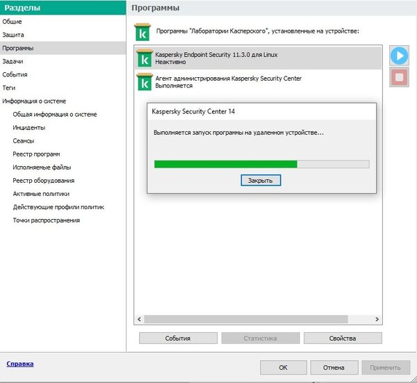

  9. Добрый день! Прошу подсказать, возможно у кого были подобные проблемы, но суть такая, имеется Kaspersky Security Center версии 14.2.0.26967, работающий под ОС Windows Server 2019, имеются управляемые устройства под ОС Linux (Ubuntu), на которые установлены и агенты администрирования и сами компоненты защиты Kaspersky endpoint security 12 for linux, версии 12.0.0.6672, агенты администрирования версии 15.0.0.12912. Агенты администрирования доступны и синхронизируются с KSC, подключение происходит, но вот сама суть проблемы в том, что на устройствах при выключенных компонентах защиты, допустим через тот же KSC, не получается запустить их обратно, то есть в разделе устройства "Программы" при попытке запустить компонент защиты, KSC очень долго думает, останавливая процесс в одном положении (скрин ниже) и после продолжительного времени, он сообщает о ошибке запуска, хотя повторюсь, остановить защиту удалось на этом же хосте ,но вот запустить нет, и агент администрирования также работает и синхронизируется. Проблема в целом не на одном хосте, она массовая, в целом устройства не удается таким образом удаленно запустить компоненты защиты, может кто сталкивался и понимает хотя бы в каком направлении изучать проблему ? Возможно KSC сам какие-либо патчи нужны или еще что, с точки зрения сети устройства в одной подсети, и в tcpdump трафика вижу общение по 13000 порту успешно. Прикладываю скриншот проблемы, когда нажимаю запуск и в каком положение останавливается. К слову пробовал через задачи и запускал "Запуск и остановка программы" результат по сути тот же, только там она просто висит в процессе и всё.

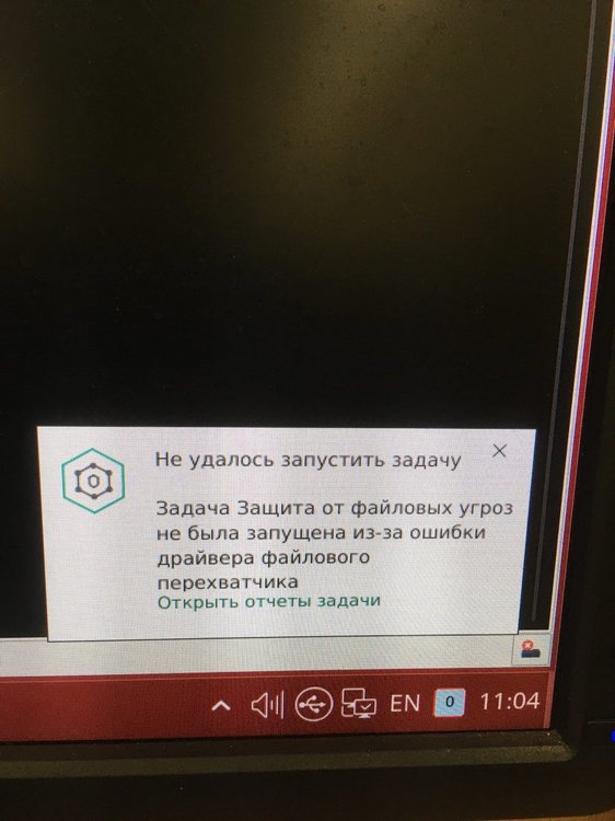

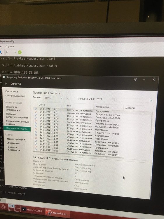

  19. Есть вопрос по работоспособности «Kaspersky Endpoint Security 10 Service Pack 1 Maintenance Release 1 для Linux” версия для Astra Linux 1.6 Смоленск Special Edition, дистрибутив «kesl-astra_10.1.1-6421_amd64.deb”. Проблема заключается в следующем: при остановке «Защиты от файловых угроз» и его запуске, выскакивает в правом нижнем углу ошибка (представлена на фото). После перезагрузки операционной системы, ошибка пропадает, но через какое-то время вновь возникает. Как можно решить данную проблему? Заранее Благодарю!
