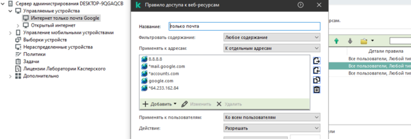

  3. Здравствуйте! У меня задача заблокировать весь интернет кроме Google почты, в Консоли Касперском в Веб-контроль создал 2 правило, первое запрещало любой интернет а второе разрешало зайти на поисковик Google.com и на почту mail.google.com В итоге завожу почту потом пароль, после ввода пароля не чего не происходит, при этом все заблокировано кроме поисковика google.com и почты mail.google.com (но на почту не входит) После всего этого решил по пробовать через создания профиля политики и назначения на компьютер через тег, там в веб-контроле прописал тоже самое а профиль через тег не сработал и интернет не заблокировал, хотя принудительно на компьютер назначил. Все это происходило в отдельной группе для теста на компьютере.
