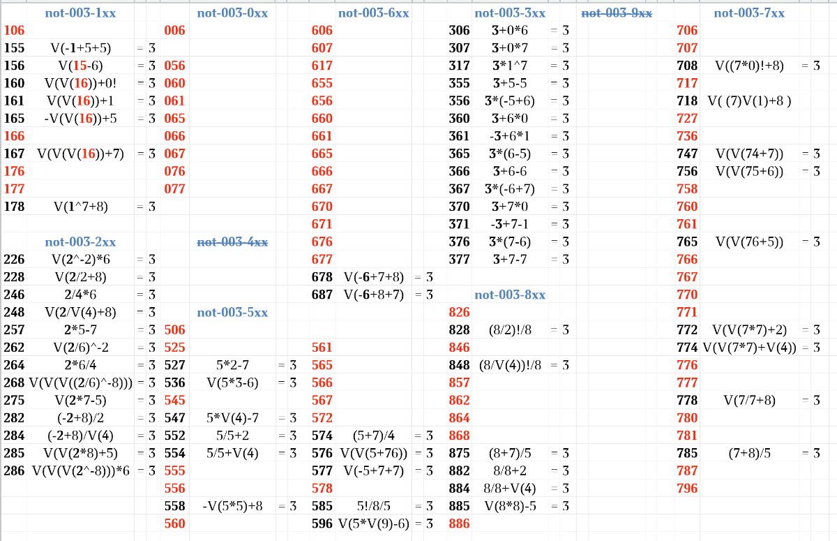

  1. Здесь в этой теме представлены вычисления трёхзнаков "не-xxx" - таких трёхзнаков, из которых не получаются "001", "002", "002^n", "003", ... "012" (более старшие трёхзнаки не потребуются). Само собой, эта работа уже была проделана в изначальной ветке "lib - 123", однако не все решения там оптимальны, да и повторный проход по теме может обнаружить потерянные комбинации (как это только что произошло с двузнаками). Чтобы каждый раз не перебирать всю тысячу комбинаций, то поиск нужных вариантов будет строиться следующим образом: сначала подбирается фильтр, отсеивающий заведомо решабельные комбинации, а затем вручную работаем с оставшимися - и в некоторых случаях их будет совсем немного. Итак, предстоит перебрать все трёхзнаки и выдать списки: не-001 не-006 не-002 не-007 не-002^n не-008 не-002^n-010 не-009 не-003 не-010 не-004 не-011 не-005 не-012 Ну, поехали... UPD: Отдельно стоящая "не-002^n" не нужна, она всегда вместе с "не-010" идёт. То есть, требуется подсчитать "не-002^n,010".

  3. Для Не-002^n (7!/8!)^-6) = 218

  5. "Не-005" = 288 потеряшка, не покрашена в красный и пропущена... 😐

  6. Решение: aaa-not-003.xods

  9. Не-002^n - не решена всего 2 1 штука. Решается из списка "не-002": UPD: 786: (7!/8!)^-6 = 262144 = 2^18 aaa-not-002^n-010.xods

  10. Решение: aaa-not-002.xods

  11. Решение: aaa-not-001.xods
    1 балл
  12. Не-001 - не решено 4 штуки. Фильтр: aaa-not-001-filter1.txt 0xx-1xx 1^xx = 1 = пусто, таких нет. 2xx-4xx 2-"01" = 2/"02" = -2+"03" = 1 not "01,02,03" = пусто. 3xx-9xx (3)V("01") = 3-"02" = 3/"03" = 1 not "01,02,03" = пусто. 5xx (5)V("01") = 5-"04" = -5+"06" = 1 not "01,04,06" = 4. 6xx (6)V("01") = 6-"05" = 6/"06" = [-6+"07"] = 1 not "01,05,06,[07]" = 5. 7xx (7)V("01") = 7-"06" = [7/"07"] = -7+"08" = 1 not "01,06,[07],08" = 4. 8xx (8)V("01") = 8-"07" = 8/"08" = -8+"09" = 1 not "01,07,08,09" = 9. К ручному обсчёту 4+5+4+9 = 22 комбинации: 557 626 757 828 875 575 646 775 848 883 583 657 783 857 885 586 675 786 858 886 686 868
