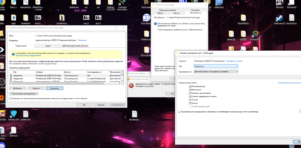

  7. Решил поиграть в игрульки. Скачал через установщик и мне жёстко захотелось включить сканер, появляется чудо, которое: Выносит этот сканировщик с прекращением процесса Создаёт папки почти всех антивирусов, сделала скрытными и запретила туда заходить, в том числе AutoLogger воткнул в декстоп и в загрузки. (убрал все папки ручками) Заносит групповые политики (сбросил) Перебрасывает KernelMode (убил AVZ) Заносит сверху мышей, которые не детектились AVZ (https://www.virustotal.com/gui/file/58ac22a286cae5b293ff5ebb87f06ec106e0b2c0ae0318e7c5faa5e329b210ce и https://www.virustotal.com/gui/file/189a142a9a113258c6f8c51e54003ce71892d32dfde0c6c2c561a347f217798f) Либо они уже создались когда работал malwarebytes и после AVZ, а вычистил уже самостоятельно через everything (были в ProgramFiles/x86/Data и в подпапках Appdata) Потыкал манифесты и планировщик (убил второе, а манифесты ещё нет, будто не надо) Потрогал сервисы на подключение к удал. столу (хотя были удалены, можно на уровне иммунизации запретить её установку?) И наконец потрогал Prefetch-файлы. Почти всё прогонял через AVZ, через UvS проверял файлы на активность и удалял не особо критичные для системы. Потом поковырялся в созданном майнере файлах, парочку из них были раскиданы где куда. По итогу, система не может создать точки восстановления и работать с приложениями из-за необрабатываемого исключения, пишет мол "файл "С/....." не найден" Я боюсь перезагружаться. Подскажите, что дальше делать и что присылать? Прикрепляю лог после этого мордобоя вместе с FRST (если он нужен) + скрин остатков, начиная с 9:49 CollectionLog-2025.08.23-13.29.zip FRST.txt Addition.txt

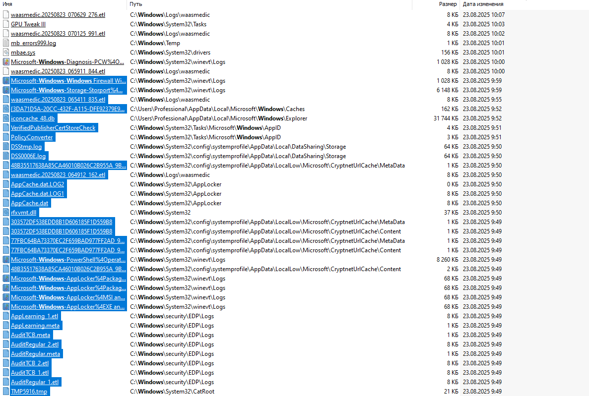

  11. По очистке системы: Выполните скрипт очистки в FRST Запускаем FRST.exe от имени Администратора (если не запущен) Копируем скрипт из браузера в буфер обмена, браузер закрываем. Ждем, когда будет готов к работе, Нажимаем в FRST кнопку "исправить". Скрипт очистит систему, и завершит работу c перезагрузкой системы Start:: HKLM\SOFTWARE\Policies\Microsoft\Windows\WindowsUpdate: Ограничение <==== ВНИМАНИЕ HKLM\SOFTWARE\Policies\Microsoft\MRT: Ограничение <==== ВНИМАНИЕ IFEO\EOSnotify.exe: [Debugger] / IFEO\InstallAgent.exe: [Debugger] / IFEO\MoNotificationUx.exe: [Debugger] / IFEO\MusNotification.exe: [Debugger] / IFEO\MusNotificationUx.exe: [Debugger] / IFEO\remsh.exe: [Debugger] / IFEO\SihClient.exe: [Debugger] / IFEO\UpdateAssistant.exe: [Debugger] / IFEO\UsoClient.exe: [Debugger] / IFEO\WaaSMedic.exe: [Debugger] / IFEO\WaasMedicAgent.exe: [Debugger] / IFEO\Windows10Upgrade.exe: [Debugger] / IFEO\Windows10UpgraderApp.exe: [Debugger] / Policies: C:\ProgramData\NTUSER.pol: Ограничение <==== ВНИМАНИЕ HKLM\SOFTWARE\Policies\Microsoft\Edge: Ограничение <==== ВНИМАНИЕ Reboot:: End:: После перезагрузки: Добавьте файл Fixlog.txt из папки, откуда запускали FRST, в ваше сообщение Напишите, наблюдается ли сейчас проблема в системе или ушла после скриптов?
  12. Шифрование точно на этом устройстве было? следов шифрования нет. Нет записки, нет зашифрованных файлов в каталогах. Логи FRST надо передлать от имени Администратора. Запущено с помощью dolgikh.a.i (ВНИМАНИЕ: Пользователь не является Администратором) на PC-41 (Gigabyte Technology Co., Ltd. H87-D3H) (22-08-2025 15:38:02)
  13. 2025-08-23_12-29-47_log.txtAddition.txtFRST.txt
