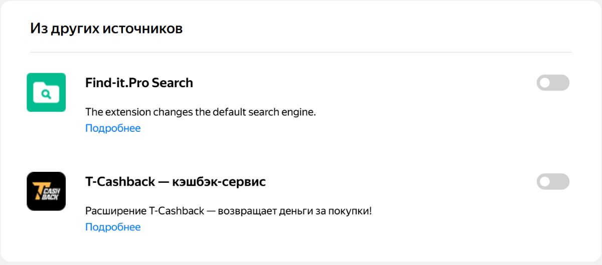

Zzzzz опубликовал тема в Помощь в удалении вирусов
Добрый день. В Яндекс Браузере самопроизвольно загружаются расширения Find-it.Pro Search и T-Cashback, после их удаления, при повторном открытии браузера они снова появляются. Антивирус ничего не находит, удаление и повторная установка браузера не помогает, в автозагрузке практически все отключено, синхронизация в браузере тоже отключена. -
