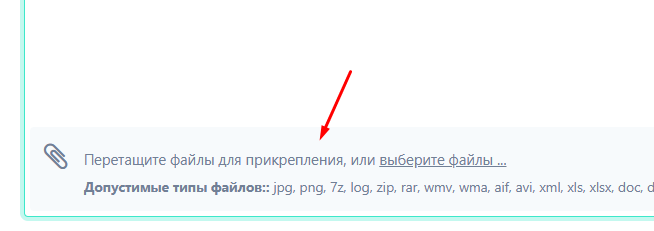

Файл не загрузился. Попробуйте ещё раз его перетащить в область ответа или по ссылке "выберите файлы":- 13 ответов
