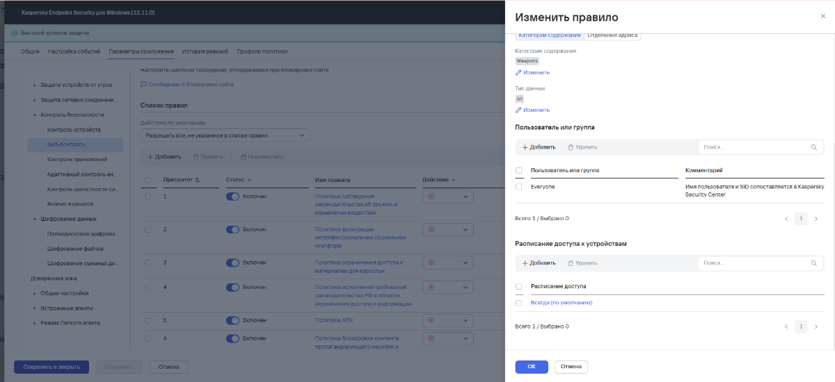

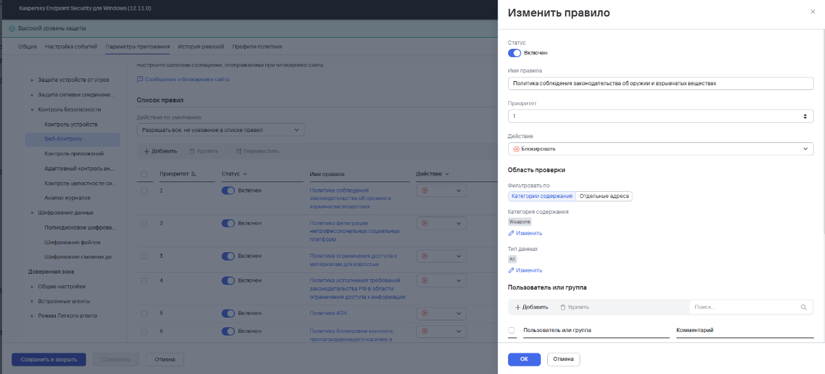

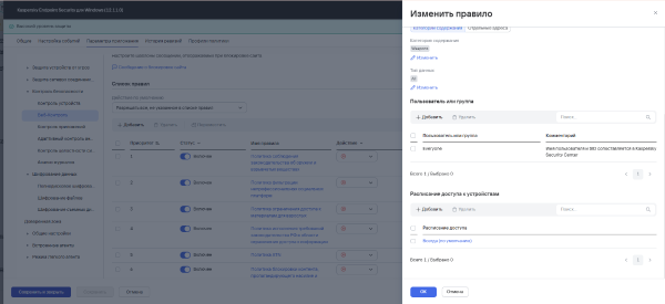

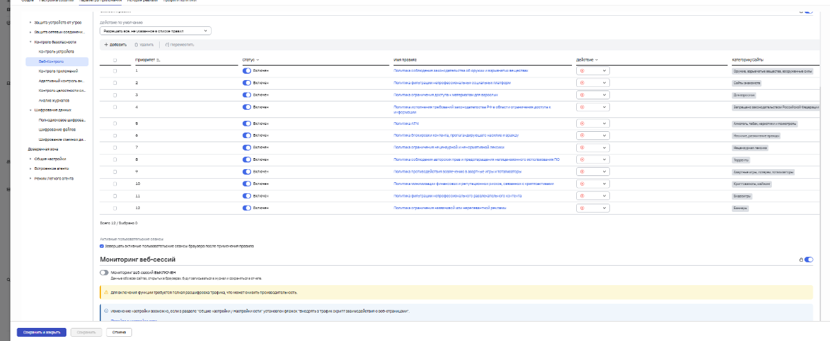

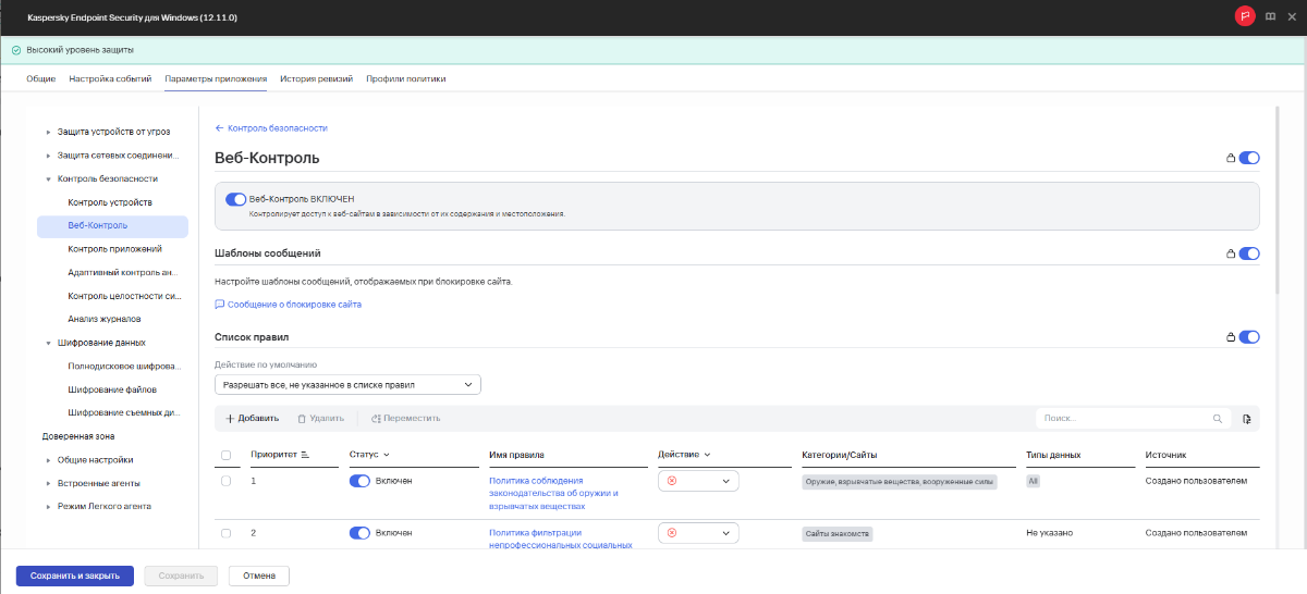

Всем привет. Агент администрирования 16.0.0.43 Версия антивируса Kaspersky Endpoint Security для Windows 12.11.0.637 Пытаюсь заблокировать переходы по содержанию, через встроенную категорию в Веб-Контроле. Протестировав - якобы работают эти политики ограничения в самом КЕСе, по факту исходя из браузера работают на множественных компах переходы по сайтам (подобия материала для взрослых и т.д) (браузер - Хром) Чуть истории, настраивал я ещё на 12.10, тестил всё работало. Обновился до 12.11 - не работает та же настройка.
