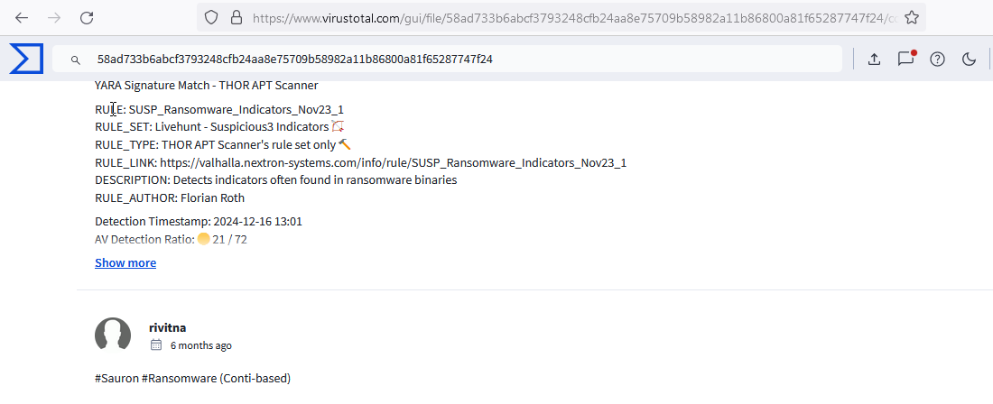

Не похоже это на Phobos. Если сохранились сэмплы шифровальщиков, которые вы загрузили на недоступные нам сервисы, загрузите их для проверки на Virustotal.com, и дайте ссылку на результат проверки. Или добавьте в архив с паролем virus, загрузите на облачный диск и дайте здесь ссылку на скачивание. ----------- Судя по предыдущим случаям шифрования, ваши файлы были атакованы с помощью Sauron Судя по хэшу файла с TRIA.GE 6be1ac98bb95592761fdf5272ffbc411b358e3c1 мнение экспертов, что это Sauron --------------- Расшифровка файлов по данному типу невозможна без приватного ключа. теперь, когда ваши файлы были зашифрованы, примите серьезные меры безопасности: 1. создание бэкапов данных на отдельном устройстве, которое не должно быть постоянно доступным; 2. установка актуальных обновлений для операционной системы; 3. установка надежной актуальной антивирусной защиты с регулярным обновлением антивирусных баз; 4. установка надежных паролей для аккаунтов из группы RDP; 5. настройка нестандартного порта (вместо стандартного 3389) для сервиса RDP; 6. настройки безопасности, которые защищают пароль к аккаунту от удаленного брутфорсинга 7. если есть такая возможность, настройте двухфакторную аутентификацию для доступа к рабочему столу 8. доступ к рабочему столу из внешней сети (если необходим для работы), либо через VPN подключение, либо только с доверенных IP (белый лист);

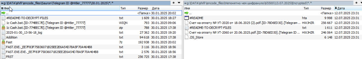

sauron Ransomware Phobos
Warlocktv опубликовал тема в Помощь в борьбе с шифровальщиками-вымогателями
Добрый день, Через RDP словили шифровальщик Phobos (на основании ID Ransomware https://id-ransomware.malwarehunterteam.com/identify.php?case=52c4281ece07330467137e30a150ae4130e52132). Отчеты Recorded Future Triangle https://tria.ge/241216-tdxdrsvpek и Joe Sand Cloud https://www.joesandbox.com/analysis/1576226/1/executive. Зараженные системы удалены. Остались зараженные файлы которые требуется дешифровать. Необходима помощь. В архиве два зараженных файла и сообщения от шифровальщиков.Encrypted.zip -
