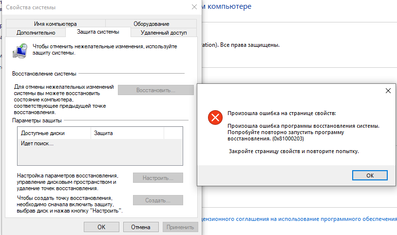

  2. Скачайте по ссылке https://download.bleepingcomputer.com/win-services/windows-10-22H2/ reg-файлы для служб BITS. Запустите reg файл и подтвердите внесение информации в реестр. Сделайте проверку системы на ошибки с исправлением ошибок chkdsk сделайте проверку целостности системы. sfc /scannow Возможно есть какая проблема с Windef Windows Defender: Error #0x80070002 Наличие ссылок на этот файл указывает на то, что было заражение майнером Jhon FirewallRules: [{E276A868-D312-4A72-8D23-8AE47D664E1A}] => (Allow) C:\ProgramData\Windows Tasks Service\winserv.exe => Нет файла попробуйте это лекарство. Скачайте AV block remover (или с зеркала). Распакуйте, запустите и следуйте инструкциям. Если не запускается, переименуйте файл AVbr.exe в, например, AV-br.exe (или любое другое имя). Можно также воспользоваться версией со случайным именем. Если и так не сработает, запускайте программу из любой папки кроме папок Рабочий стол (Desktop) и Загрузки (Downloads). В результате работы утилиты появится отчёт AV_block_remove_дата-время.log, прикрепите его к следующему сообщению.
