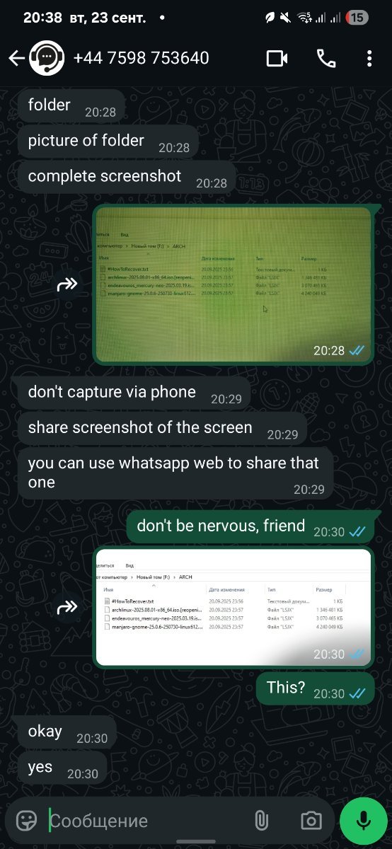

ToRaMoSoV ответил ToRaMoSoV тема в Помощь в борьбе с шифровальщиками-вымогателями
https://disk.yandex.ru/d/oTLEw6NdJJHwVA Архив получился больше 5мб, поэтому прикладываю ссылку на яндекс диск. Также на просторах сети я нашёл человека у которого якобы есть дешифратор. За него он требует 1000$, однако я не думаю, что он сможет дешифровать их. Но по мере получения информации я буду дополнять тему Fixlog.txt - Сегодня

proton Вирус шифровальщик [reopening2025@gmail.com].lsjx
safety ответил ToRaMoSoV тема в Помощь в борьбе с шифровальщиками-вымогателями
Посмотрим, что попадет в карантин. -
Скрипты Current.vbs, MemberName.vbs и Name.vbs из автозагрузки вам известны? >> Неа, эти скрипты неизвестны.
Правильно ли я понимаю, что в этом файле будет сам шифратор? -
pay2key Все файлы зашифрованы "GWAD1"
safety ответил chav7888250 тема в Помощь в борьбе с шифровальщиками-вымогателями
Этот файл: Buh_1C_doc_17092025_PDF.rar был вложен в электронное сообщение? https://www.virustotal.com/gui/file/d22210afe3333979dd6708031721b80779fa7d765d1b0dc4ebb34bf694eef02d/detection ---------- Для очистки системы необходимы логи FRST -
По очистке системы: Выполните скрипт очистки в FRST Запускаем FRST.exe от имени Администратора (если не запущен) Копируем скрипт из браузера в буфер обмена, браузер закрываем. Ждем, когда будет готов к работе, Нажимаем в FRST кнопку "исправить". Скрипт очистит систему, и завершит работу c перезагрузкой системы Start:: StartupDir: C:\ProgramData\bebca3bc90 <==== ВНИМАНИЕ Startup: C:\ProgramData\bebca3bc90\#HowToRecover.txt [2025-09-20] () [Файл не подписан] Startup: C:\ProgramData\bebca3bc90\hiddify.lnk.[reopening2025@gmail.com].lsjx [2025-09-20] Startup: C:\ProgramData\Microsoft\Windows\Start Menu\Programs\Startup\#HowToRecover.txt [2025-09-20] () [Файл не подписан] Policies: C:\ProgramData\NTUSER.pol: Ограничение <==== ВНИМАНИЕ 2025-09-23 02:33 - 2025-09-23 02:33 - 000000000 _____ C:\Users\airko\Desktop\ВИРУС .zip 2025-09-21 00:37 - 2025-09-22 15:16 - 000000000 ____D C:\Users\airko\Desktop\x64-Release 2025-09-20 23:55 - 2025-09-20 23:55 - 000000612 _____ C:\#HowToRecover.txt Reboot:: End:: После перезагрузки: Добавьте файл Fixlog.txt из папки, откуда запускали FRST, в ваше сообщение Папку C:\FRST\Quarantine заархивируйте с паролем virus, архив загрузите на облачный диск и дайте ссылку на скачивание в вашем сообщении. -
