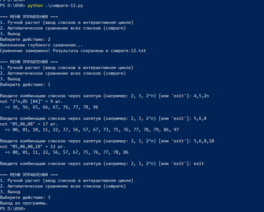

  3. santax

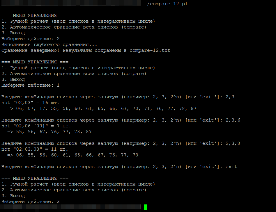

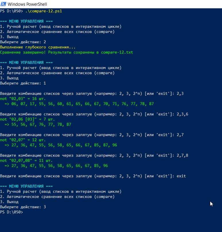

    Lib-12.
    Шайтан-скрипт для lib-12, написанный на 3х языках: Perl, PowerShell и Python. Этот скрипт — это инструмент для быстрого поиска общих чисел в разных списках не-xx, которые хранятся в библиотеке lib-12.txt. У программы есть два режима работы, которые можно выбрать в меню: Ручной поиск: Вы вводите через запятую названия нескольких списков (например: `2, 3`). Скрипт мгновенно находит числа в комбинации не-xx-yy-zz. Если какой-то из списков окажется лишним (то есть общие числа не изменятся, даже если его убрать), программа сама это определит и покажет его в квадратных скобках. Автоматический поиск (умный перебор): Скрипт сам берет абсолютно все списки из файла, комбинирует их друг с другом во всех возможных вариантах и ищет общие числа. Все найденные результаты она аккуратно записывает в один готовый текстовый файл compare-12.txt. Скрин выполнения скрипта на PowerShell: Скрин выполнения скрипта на Perl: Скрин выполнения скрипта на Python: compare-12.zip

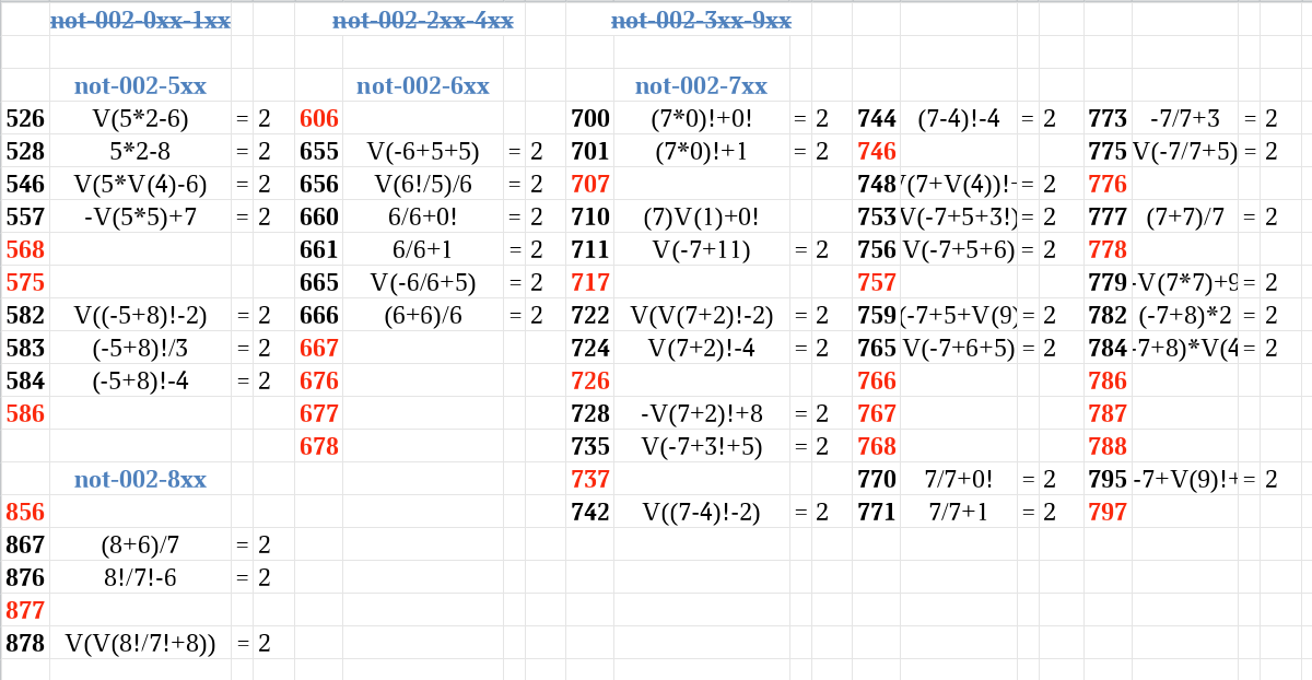

  20. E.K.
    Lib-123 решения.
    Не-002 - не решено 25 штук. Фильтр: aaa-not-002-filter1.txt 0xx-1xx 1+"01" = 1*"02" = -1+"03" = 2 not "01,02,03" = empty. 2xx-4xx 2*"01" = V(2+"02") = V(-2+"06") = 2 not "01,02,06" = empty. 3xx-9xx 3-"01" = V(3!-"02") = 3!/"03" = 2 not "01,02,03" = empty. 5xx V(5-"01") = 5-"03" = [-5+"07"] = 2 not "01,03 [07]" = 10. 6xx V(6-"02") = 6/"03" = -6+"08" = 2 not "02,03,08" = 11. 7xx V(7-"03") = 7-"05" = 2 not "03,05" = 38. 8xx V(8/"02") = 8-"06" = V(V(8+"08")) = -8+"10" = 2 not "02,06,08,10" = 5. К "ручной обработке" = 64 трёхзнака: 526 606 700 735 766 779 856 528 655 701 737 767 782 867 546 656 707 742 768 784 876 557 660 710 744 770 786 877 568 661 711 746 771 787 878 575 665 717 753 773 788 582 666 722 756 775 795 583 667 724 757 776 797 584 676 726 759 777 586 677 728 765 778 678

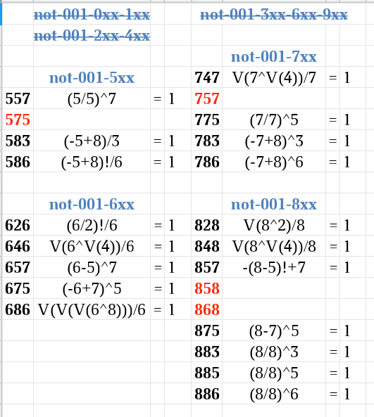

  24. E.K.
    Lib-123 решения.
    Не-001 - не решено 4 штуки. Фильтр: aaa-not-001-filter1.txt 0xx-1xx 1^xx = 1 = пусто, таких нет. 2xx-4xx 2-"01" = 2/"02" = -2+"03" = 1 not "01,02,03" = пусто. 3xx-9xx (3)V("01") = 3-"02" = 3/"03" = 1 not "01,02,03" = пусто. 5xx (5)V("01") = 5-"04" = -5+"06" = 1 not "01,04,06" = 4. 6xx (6)V("01") = 6-"05" = 6/"06" = [-6+"07"] = 1 not "01,05,06,[07]" = 5. 7xx (7)V("01") = 7-"06" = [7/"07"] = -7+"08" = 1 not "01,06,[07],08" = 4. 8xx (8)V("01") = 8-"07" = 8/"08" = -8+"09" = 1 not "01,07,08,09" = 9. К ручному обсчёту 4+5+4+9 = 22 комбинации: 557 626 757 828 875 575 646 775 848 883 583 657 783 857 885 586 675 786 858 886 686 868

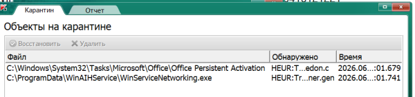

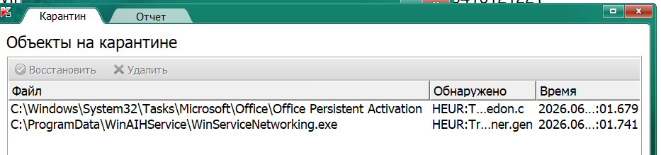

  26. SKoss
    WinAIHService
    Выполняю проверку проверку ПК - KVRT , пошёл на второй круг но уже вижу, что вредонос отразился в процессах Диспетчера задача жду завершения работы KVRT паралелльно скачен AutoLogger ... как сформируется архив логов, представлю
