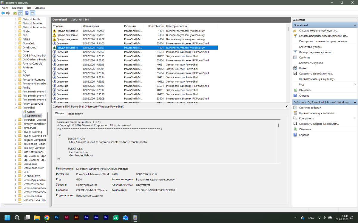

Такие события - нормальное явление. В моей системе они тоже присутствуют. Если нет внешних ухудшений работы системы, не обращайте на них внимания. В завершение: 1. Пожалуйста, запустите adwcleaner.exeВ меню Параметры прокрутите вниз и выберите Удалить. Переименуйте FRST.exe (или FRST64.exe) в uninstall.exe и запустите. Компьютер перезагрузится. Остальные утилиты лечения и папки можно просто удалить. 2. Загрузите SecurityCheck by glax24 & Severnyj (или с зеркала), сохраните утилиту на Рабочем столе и извлеките из архива.Запустите из меню по щелчку правой кнопки мыши Запустить от имени администратораЕсли увидите предупреждение от вашего фаервола или SmartScreen относительно программы SecurityCheck, не блокируйте ее работуДождитесь окончания сканирования, откроется лог в блокноте с именем SecurityCheck.txtЕсли Вы закрыли Блокнот, то найти этот файл можно в корне системного диска в папке с именем SecurityCheck, например C:\SecurityCheck\SecurityCheck.txtПрикрепите этот файл к своему следующему сообщению. -

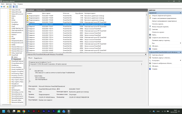

Посмотрел PowerShell, совсем недавно снова эти предупреждения появились. Но вот использование памяти уменьшилось, в спокойном состоянии обычно оно держалось на 36 процентах, сейчас же использование памяти на 20-25%. Надо будет какое-то время понаблюдать на ноутбуком. Спасибо что проконсультировали меня! -
