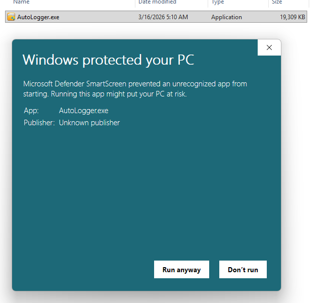

Закройте все программы, временно выгрузите антивирус, файрволл и прочее защитное ПО. Выполните скрипт в AVZ (Файл - Выполнить скрипт): begin ExecuteFile('net.exe', 'stop tcpip /y', 0, 15000, true); DeleteSchedulerTask('GoogleSystem\GoogleUpdater\GoogleUpdaterTaskSystem47.0.7703.3{47263A17-2D66-43B9-9692-30514D0C1AEC}'); DeleteSchedulerTask('Windows Perflog'); ExecuteSysClean; ExecuteWizard('SCU', 2, 3, true); RebootWindows(true); end. Компьютер перезагрузится. Для повторной диагностики запустите снова AutoLogger. Прикрепите новый CollectionLog.- 3 ответа

Здравствуйте! Да, правильную и нужно нажать "Run anyway".- 3 ответа

15.03.2026 при загрузке системы начало появляться окно PowerShell. Мои аккаунты Discord, Steam и Telegram были взломаны, но на данный момент я восстановил к ним доступ. Kaspersky удаляет трояны, но уведомления об угрозах продолжают появляться до сих пор. (Примечание: русский язык не является моим родным). Application name: powershell.exe Application path: C:\Windows\System32\WindowsPowerShell\v1.0 Component: AMSI Protection Result description: Detected Type: Trojan Name: HEUR:Trojan-Downloader.BAT.Agent.gen Precision: Heuristic analysis Threat level: High Object type: File Object name: amsi_stream_1991 Object path: uid:// MD5 of an object: B3127F27D52B5A4B709C5ABD09B52141 Reason: Expert analysis Я следую инструкциям, но не очень хорошо читаю по-русски. Посмотрите, пожалуйста, скачал ли я правильную программу?

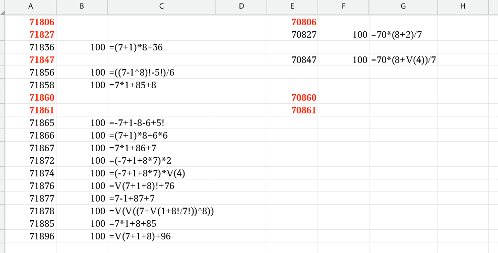

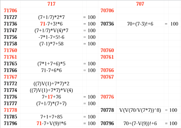

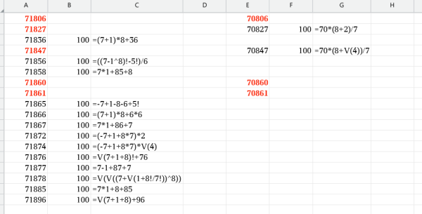

70760, 70761, 71760, 71761: V(7!+1)+V(7!/6+1) = 100
Не решил 11 6 вариантов: 70706 70760: V(7!+0!)+V(7!/6+0!) = 100 70761: V(7!+0!)+V(7!/6+1) = 100 70766: V(7!+0!)-7+6*6 = 100 70767 70776 71706 71760: V(7!+1)+V(7!/6+0!) = 100 71761: V(7!+1)+V(7!/6+1) = 100 71767 71778 707xx-717xx.xods
Утро раннее! Дальше: 707 70/7 = 10 not "02,08,10" = 18. 717 -7+17 = 10 not "02,08,10" = 18. 707/717: (7+1/7)*"14" = 100 not "14" 71706 71766 71727 71767 71736 71772 71747 71774 71756 71776 71758 71777 71760 71778 71761 71785 71765 71796

VV( (70 × 6!/7!)^8 ) ( -70 + (6 - 1)! ) × 2 Upd: 70602 туда же, разумеется а вообще, 70 + 60/2 = 100
( -(7)V(1)/6 + 1 ) × 5! = 5/6 × 120 "моя прелесть!" Upd: 71605 туда же
Что-то очень вязко... Не получилось аж 30 25 23 пятизнака: 70600 71600 70601 71601 70602 71605: 70+60/2 =100 / ( -(7)V(1)/6 + 0!)*5! = 100 70607 71607 70611 71611 70612: 71615: (-70+(6-1)!)*2 = 100 / ( -(7)V(1)/6 + 1)*5! = 100 70617 71617 70621 71621 70668 71630 70-6+V(V(6^8)) = 100 70670 71647 71+6^V(4)-7 = 100 70671 71661 70677 71668 70678 71660 V(V(70*6!/7!)^8) = 100 70681 71670 71671 71681 706xx-716xx.xods

А вот с шестёркой - беда... 706 70+6+"04" = 70+6*"05" = 100 V(V(...V((7+0!)^-6)V("10")...)) = 100 not "04,05,10" = 41. // "10" = 2 отсев 716 7*16 = 112, -7+(-1+6)! = 113 V(V(...V((7+1)^-6)V("10")...)) = 100 not "10, 12,13" = 50. 70600 70665 71600 71641 70601 70666 71601 71647 70602 70667 71602 71650 70607 70668 71603 71651 70608 70669 71604 71653 70610 70670 71605 71656 70611 70671 71606 71659 70612 70675 71607 71661 70617 70676 71608 71668 70618 70677 71611 71660 70620 70678 71614 71670 70621 70680 71615 71671 70633 70681 71616 71672 70635 70685 71617 71674 70636 70686 71618 71677 70639 70687 71620 71678 70645 70693 71621 71680 70653 70696 71622 71681 70656 70698 71624 71683 70657 70699 71627 71686 70663 71630 71687 71631 71688 71635 71689 71638 71695 71640 71698
