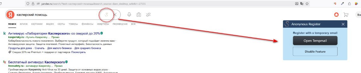

Здравствуйте. Пожалуйста, помогите удалить вирус с ПК. Сегодня искала одну книгу и при заходе на сайт Флибуста (я так понимаю, что это был фейковый сайт-клон), копм сразу же выбросило в синий экран. После перезагрузки в строке поиска Яндекса появилась буква S, нажав на которую, появляется всплывающее окно с надписью анонимной регистрации. Хотелось бы избавиться от этой ерунды. Посмотрела код ошибки синего экрана, вот что указано: Компьютер был перезагружен после критической ошибки. Код ошибки: 0x0000003b (0x00000000c0000005, 0xfffff8016aa1f855, 0xffff9a80fbd76730, 0x0000000000000000). Дамп памяти сохранен в: C:\Windows\Minidump\101225-9703-01.dmp. Код отчета: 6b31ec03-663f-41c6-aaae-fe346c61c230. Сообщение от модератора Mark D. Pearlstone Тема перемещена из раздела "Компьютерная помощь"
