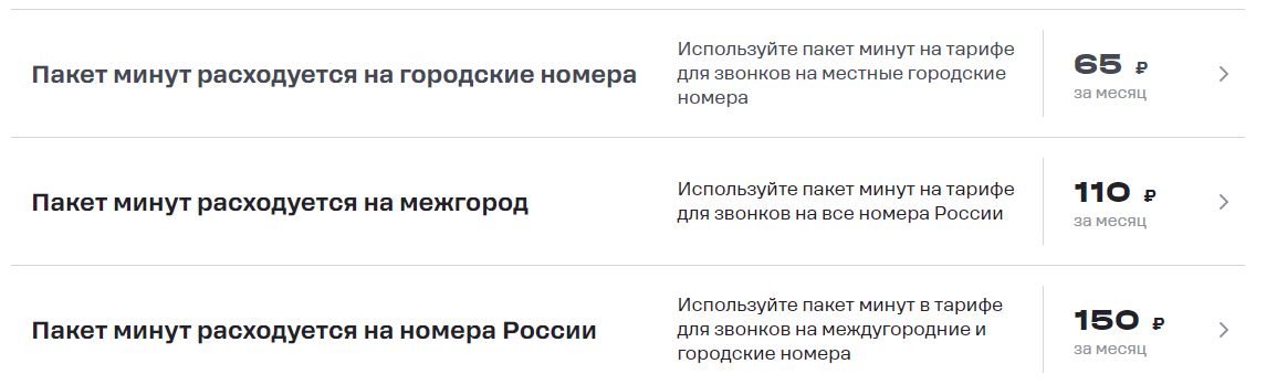

похоже 150 за городские и междугородние. Но внутри не написано количество, видимо зависит от конкретного тарифа https://t2.ru/options

за сколько минут? Мне на Классическом не предлагают. Если нужно много для немобильных номеров, то лучше уйти к банкам, у них нет деления. Смысла нет покупать у т2, у банков много дешевле. У т2 самый дешёвый с интернетом 600р, а у Газпрома примерно тоже самое 300₽ в Красноярске, даже если не клиент, правда без смс. Но если заплатить за год, то 150₽, а новым клиентам за годовой тариф скидка 50%. Получается 75₽ вместо 600₽.
