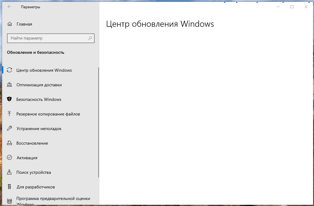

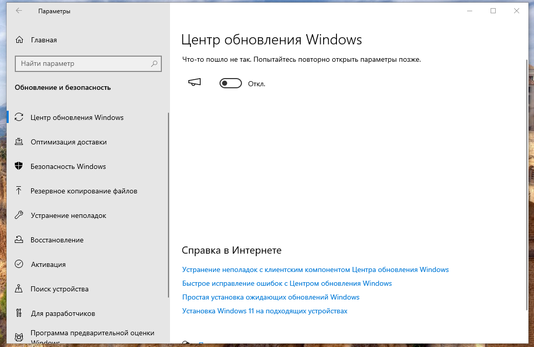

Кажется поймал вирус переименовавший мне некоторые службы из за чего не работает ццентр обновления виндовс
thyrex ответил Ярослав1_1 тема в Помощь в удалении вирусов
Вы информацию из 5 файлов внесли в реестр? На момент проверки лога для написания скрипта скачаны были всего 3. -
Ярослав1_1 ответил Ярослав1_1 тема в Помощь в удалении вирусов
Проблема решена? -
Fixlog.rarВсе выполнил как сказали вот лог фикс -
1. Выделите следующий код и скопируйте в буфер обмена (правая кнопка мыши – Копировать) Start:: CreateRestorePoint: HKLM\SOFTWARE\Policies\Microsoft\Windows\WindowsUpdate: Ограничение <==== ВНИМАНИЕ HKLM\SOFTWARE\Policies\Microsoft\MRT: Ограничение <==== ВНИМАНИЕ HKU\S-1-5-21-25169510-4209684717-3139188570-1001\...\Run: [YandexBrowserAutoLaunch_6F908387D5A1D611A6E39A996CB17EE3] => "C:\Users\Katrin\AppData\Local\Yandex\YandexBrowser\Application\browser.exe" --shutdown-if-not-closed-by-system-restart (Нет файла) GroupPolicy: Ограничение ? <==== ВНИМАНИЕ Policies: C:\ProgramData\NTUSER.pol: Ограничение <==== ВНИМАНИЕ HKLM\SOFTWARE\Policies\Google: Ограничение <==== ВНИМАНИЕ C:\Users\Katrin\AppData\Local\Yandex\YandexBrowser\User Data\Default\Extensions\palachigolfigmfajoadljdiomnhpgif S2 BITS_bkp; C:\Windows\System32\qmgr.dll [1481728 2025-05-14] (Microsoft Windows -> Microsoft Corporation) S2 dosvc_bkp; C:\Windows\system32\dosvc.dll [1526272 2025-05-14] (Microsoft Windows -> Microsoft Corporation) S2 UsoSvc_bkp; C:\Windows\system32\usosvc.dll [583168 2025-05-14] (Microsoft Windows -> Microsoft Corporation) S3 WaaSMedicSvc_bkp; C:\Windows\System32\WaaSMedicSvc.dll [427520 2025-04-09] (Microsoft Windows -> Microsoft Corporation) S2 wuauserv_bkp; C:\Windows\system32\wuaueng.dll [3433472 2025-05-14] (Microsoft Windows -> Microsoft Corporation) S2 Autodesk Access Service Host; "C:\Program Files\Autodesk\AdODIS\V1\Setup\AdskAccessServiceHost.exe" [X] S3 EpicGamesUpdater; "C:\Program Files (x86)\Epic Games\Launcher\Portal\Binaries\Win64\EpicGamesUpdater.exe" [X] S3 EpicOnlineServices; C:\Program Files (x86)\Epic Games\Epic Online Services\service\EpicOnlineServicesHost.exe [X] S2 NetworkDaemon; C:/Program Files (x86)/LagoFast/NetworkDaemon.exe --N=NetworkDaemon --P=4244 [X] S3 EraserUtilDrv11915; \??\C:\Program Files (x86)\Common Files\Symantec Shared\EENGINE\EraserUtilDrv11915.sys [X] S3 JYWinRing0_130; \??\C:\Program Files (x86)\LagoFast\driver\driver_x64\JYWinRing0.sys [X] S3 nsvst_NGC; \SystemRoot\System32\drivers\NGCx64\1618030.006\nsvst.sys [X] S3 SymEvnt; \??\C:\Program Files\Norton Security\NortonData\22.24.3.6\SymPlatform\SymEvnt.sys [X] CustomCLSID: HKU\S-1-5-21-25169510-4209684717-3139188570-1001_Classes\CLSID\{D484916B-3D50-9E26-015E-7D40973767EA}\InprocServer32 -> C:\Program Files\Common Files\System\ole32.dll => Нет файла CustomCLSID: HKU\S-1-5-21-25169510-4209684717-3139188570-1001_Classes\CLSID\{FD848478-65F5-4F01-ACD9-69195EC3631F}\localserver32 -> "C:\Program Files\cFosSpeed\cfosspeed.exe" -ToastActivated => Нет файла ShellIconOverlayIdentifiers: [ OverlayExcluded] -> {4433A54A-1AC8-432F-90FC-85F045CF383C} => -> Нет файла ShellIconOverlayIdentifiers: [ OverlayPending] -> {F17C0B1E-EF8E-4AD4-8E1B-7D7E8CB23225} => -> Нет файла ShellIconOverlayIdentifiers: [ OverlayProtected] -> {476D0EA3-80F9-48B5-B70B-05E677C9C148} => -> Нет файла ShellIconOverlayIdentifiers-x32: [ OverlayExcluded] -> {4433A54A-1AC8-432F-90FC-85F045CF383C} => -> Нет файла ShellIconOverlayIdentifiers-x32: [ OverlayPending] -> {F17C0B1E-EF8E-4AD4-8E1B-7D7E8CB23225} => -> Нет файла ShellIconOverlayIdentifiers-x32: [ OverlayProtected] -> {476D0EA3-80F9-48B5-B70B-05E677C9C148} => -> Нет файла ContextMenuHandlers1: [NortonLifeLock.Norton.Antivirus.IEContextMenu] -> {FAD61B3D-699D-49B2-BE16-7F82CB4C59CA} => -> Нет файла ContextMenuHandlers2: [NortonLifeLock.Norton.Antivirus.IEContextMenu] -> {FAD61B3D-699D-49B2-BE16-7F82CB4C59CA} => -> Нет файла AlternateDataStreams: C:\Users\Katrin\Application Data:d0353b486a0f166ba47ab293d0b1004e [394] AlternateDataStreams: C:\Users\Katrin\AppData\Roaming:d0353b486a0f166ba47ab293d0b1004e [394] AlternateDataStreams: C:\Users\Katrin\AppData\Local\Temp:$DATA [16] FirewallRules: [{36AE3567-B3F6-4F43-9689-03FE33979306}] => (Allow) LPort=9009 FirewallRules: [TCP Query User{84B9FA34-3403-4488-922D-D90CD0616FB6}E:\торренты\zort\zort.exe] => (Allow) E:\торренты\zort\zort.exe => Нет файла FirewallRules: [UDP Query User{488D0B88-2806-4DC0-A6A9-C1C3E12B1C9E}E:\торренты\zort\zort.exe] => (Allow) E:\торренты\zort\zort.exe => Нет файла FirewallRules: [TCP Query User{3C088A9C-F693-43C9-BE47-E2745A460254}C:\program files (x86)\nodejs\node.exe] => (Allow) C:\program files (x86)\nodejs\node.exe => Нет файла FirewallRules: [UDP Query User{B5E8AE8B-1AB9-4606-BCD0-355851ED5F1E}C:\program files (x86)\nodejs\node.exe] => (Allow) C:\program files (x86)\nodejs\node.exe => Нет файла FirewallRules: [TCP Query User{EA9F5A7D-3E1D-4ECC-9249-3F330CBD8FA6}E:\steamlibrary\steamapps\common\lords of the fallen\lotf2\binaries\win64\lotf2-win64-shipping.exe] => (Allow) E:\steamlibrary\steamapps\common\lords of the fallen\lotf2\binaries\win64\lotf2-win64-shipping.exe => Нет файла FirewallRules: [UDP Query User{FD51B85C-8165-4E64-B347-58AC9949D830}E:\steamlibrary\steamapps\common\lords of the fallen\lotf2\binaries\win64\lotf2-win64-shipping.exe] => (Allow) E:\steamlibrary\steamapps\common\lords of the fallen\lotf2\binaries\win64\lotf2-win64-shipping.exe => Нет файла FirewallRules: [{BC45332F-A738-47E8-A666-FCDD87EC7A3B}] => (Allow) LPort=9009 FirewallRules: [TCP Query User{598DCE32-6840-44DA-949D-60C389F40D7C}E:\торренты\backrooms rec\scpexperiences\binaries\win64\scpexperiences-win64-shipping.exe] => (Allow) E:\торренты\backrooms rec\scpexperiences\binaries\win64\scpexperiences-win64-shipping.exe => Нет файла FirewallRules: [UDP Query User{80C3A8B7-8659-441F-963A-54DDE49DA0B4}E:\торренты\backrooms rec\scpexperiences\binaries\win64\scpexperiences-win64-shipping.exe] => (Allow) E:\торренты\backrooms rec\scpexperiences\binaries\win64\scpexperiences-win64-shipping.exe => Нет файла FirewallRules: [TCP Query User{52183063-2518-44C5-9DA0-8AA6B057D70B}E:\торренты\revenge of the savage planet\towers\binaries\win64\towers-win64-shipping.exe] => (Allow) E:\торренты\revenge of the savage planet\towers\binaries\win64\towers-win64-shipping.exe => Нет файла FirewallRules: [UDP Query User{9A977F53-6316-46BB-8E7A-063C28CF69DA}E:\торренты\revenge of the savage planet\towers\binaries\win64\towers-win64-shipping.exe] => (Allow) E:\торренты\revenge of the savage planet\towers\binaries\win64\towers-win64-shipping.exe => Нет файла FirewallRules: [{6BBD7970-B1A3-4FEE-A201-E5DEDB53D0BB}] => (Allow) LPort=9009 FirewallRules: [{2C32F92D-5B2E-4C1C-AED0-E425DC95171E}] => (Allow) LPort=9009 FirewallRules: [{5F83A721-8E22-44CB-98EE-D4B40385DAFB}] => (Allow) C:\Program Files (x86)\Steam\steamapps\common\Rust\Rust.exe => Нет файла FirewallRules: [{8742FB38-AC4F-4DDD-A8CA-42C1B11C3BE8}] => (Allow) C:\Program Files (x86)\Steam\steamapps\common\Rust\Rust.exe => Нет файла FirewallRules: [{7404D609-F617-4FDE-BCC1-05838B2984A0}] => (Allow) LPort=9009 FirewallRules: [{E243B17F-C8D1-4161-BCB9-532477B43554}] => (Allow) LPort=9009 FirewallRules: [{4C68F4C2-5668-404B-93EF-DFE29589BDB7}] => (Allow) LPort=9009 FirewallRules: [{83B92E3E-91B6-49A6-8158-98DF613E7122}] => (Allow) LPort=9009 FirewallRules: [{28EA09DE-93AC-4522-B81A-677B4BE1C972}] => (Allow) LPort=9009 FirewallRules: [{9187653C-AC1A-4531-B0BC-F9039C60E84B}] => (Allow) LPort=9009 FirewallRules: [{6D5CB9E4-D883-48FC-8E7A-4960394626DF}] => (Allow) LPort=9009 FirewallRules: [{D6E39A1A-B8BB-41C2-934D-C858AA27CB93}] => (Allow) LPort=9009 FirewallRules: [{FD321FC9-8085-4B0D-8A47-18F0BA452E06}] => (Allow) LPort=9009 FirewallRules: [{D0E70704-36B7-494C-855D-5889E2E69067}] => (Allow) LPort=9009 FirewallRules: [{33A82FD4-1251-4FB3-AA6F-56A8EC19E99A}] => (Allow) LPort=9009 FirewallRules: [{35384EDF-5BC8-4AB7-9295-8DBBB2E323A6}] => (Allow) LPort=9009 FirewallRules: [{BBC7813E-A023-4288-8EBC-6231EC65242F}] => (Allow) LPort=9009 FirewallRules: [{7BC233D1-A7BF-4241-9396-48CD7D4D86D1}] => (Allow) LPort=9009 FirewallRules: [{7E5C544F-BF0B-40FB-9A2A-21577754E4BB}] => (Allow) LPort=9009 FirewallRules: [{7E7CEA5B-1905-489B-8A0E-90272687A203}] => (Allow) LPort=9009 FirewallRules: [{8220C619-3BB4-4BC2-B2AB-C06640838343}] => (Allow) LPort=9009 FirewallRules: [{976ADE8E-CD8E-4C00-A010-B7768FDC52E5}] => (Allow) LPort=9009 FirewallRules: [{8A4A0FFB-423B-4580-A4FF-F08E41923CD8}] => (Allow) LPort=9009 FirewallRules: [{CD8481A7-8436-48D9-B708-5F69A5DF3181}] => (Allow) LPort=9009 Reboot: End:: 2. Запустите Farbar Recovery Scan Tool от имени Администратора по правой кнопке мыши. 3. Нажмите один раз на кнопку Fix (Исправить) и подождите. Программа создаст лог-файл (Fixlog.txt). Пожалуйста, прикрепите его в следующем сообщении. Обратите внимание: будет выполнена перезагрузка компьютера. Скачайте по ссылке https://download.bleepingcomputer.com/win-services/windows-10-22H2/ reg-файлы для служб BITS, dosvc, UsoSvc, WaaSMedicSvc, wuauserv. Запустите каждый из файлов и подтвердите внесение информации в реестр. -
Все вот полный лог Логи.rar -
при сканировании Другие области программа на самом деле продолжает работу. Признак окончания сканирования - это появление двух диалоговых окошек с напоминанием, куда были сохранены логи на случай закрытия программы. Потому переделывайте. -
