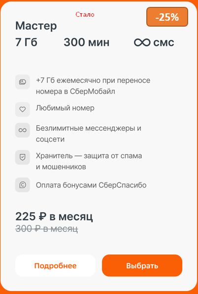

тариф Сбера для пенсионеров. 225₽ для получающих пенсию у них и 300₽ для получающих в других местах 300 минут на любые номера, в том числе стационарные. В моём районе только у Сбермобайла работает интернет и то не всегда, по будням. Думаю связано с наличием головного офиса в данном районе. Видимо начальники всех подразделений, а это не только банк, не хотят терять интернет-связь, пока едут до офиса. Рядовые сотрудники не знают, почему Сбермобайл не отключает интернет как все.
