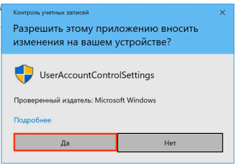

Вот такое появляется. Только за место UserAccountControlSetting Безопасность Windows. Просто у меня там скриншот не делается. -

Покажите скриншот, пожалуйста. -

Контроль учётных записей. Безопасность Windows и Выбор Да или Нет -

И что появится после нажатия? -

Можно -

Понятно, это справка. А фраза "Не разрешать" - это должна быть кнопка. Нажать на неё можно? -
