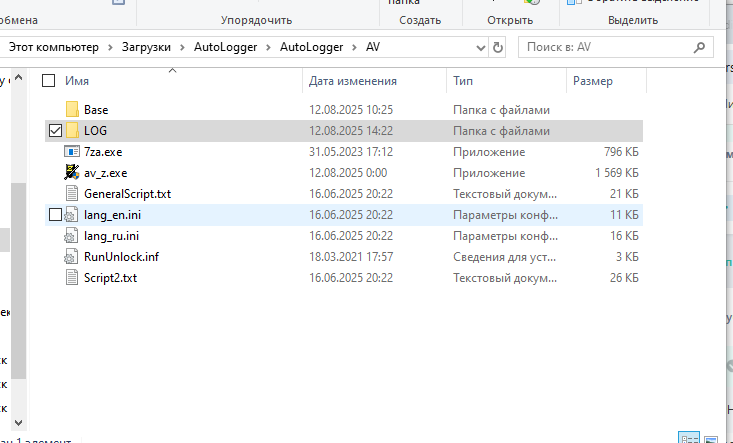

Сергей1202 ответил Сергей1202 тема в Помощь в удалении вирусов
скрин по 1 пункту. нет такоего-должен появиться архив с именем quarantine.7z третий пункт сделать не могу это очень сложно сидеть и выбирать там столько пунктови сверять каждую строчку, мне ж не 15 лет а 65 -

После обновлений виндовс экран стал черным
Sandor ответил Сергей1202 тема в Помощь в удалении вирусов
В результате этого скрипта в папке: C:\Users\admin\Downloads\AutoLogger\AutoLogger\AV\ должен появиться архив с именем quarantine.7z Его нужно отправить по указанному адресу. Будьте внимательны, третий пункт следовало выполнить в другой программе: Фраза является ссылкой на инструкцию. После "фикса" перезагрузите компьютер и ещё раз соберите новый CollectionLog -

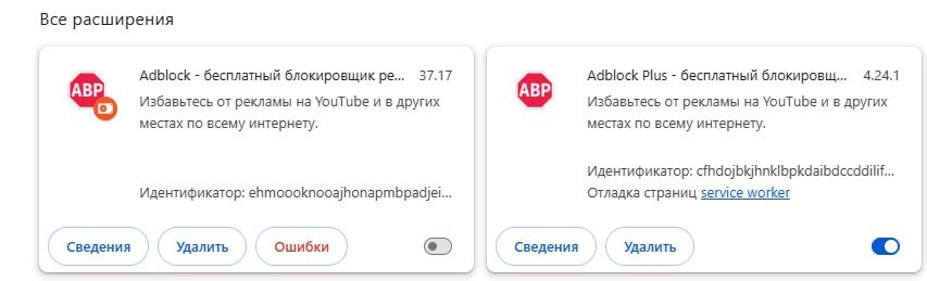

R37r0b0y подписался на Неудаляемый фейковый Adblock Plus
Подхватил вчера фейковый адблок, который еще не сразу удалился. Скорее всего поймал его, когда скачивал сталкер 2 с сайта https://thelastgame.org/page,1,2,129-9-stalker-2-heart-of-chernobyl.html, просто сделал анализ по времени создания папки с расширением, который распространился на хром и стандартный браузер винды. Обнаружил после установки игры, когда на некоторые сайты резко переставало заходить, выбивая ошибку 403, мол, запретили мне доступ к сайту и заметил, что хром какую-то ошибку нашел, а там данное творение, которая как раз и была причиной ошибок. Я его сначала просто удалил и все, но все же решил вчера пройтись потом доктором вебом, он там нашел какой-то зараженный файл secure preferences в папке с хромом. Все это дело антивирусник вылечил типа. Но после сегодняшней загрузки винды снова появилось данное чудо, которое же я сразу удалил и начал снова прогонять доктором вебом с полной проверкой всего компа. После проверки и исправлений антивирусником я перезагрузил пк, но на следующий запуск расширение уже не появилось. На всякий случай решил собрать логи с FRST и автологгера после перезапуска. Думаю, что-то да осталось в компе после этой чертовщины, потому что у меня биос, как ни странно, начал теперь загружаться целых 45 секунд :). Логи cureit не могу приложить из-за большого размера. logs.zip
