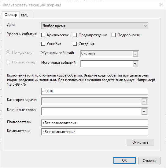

Данная ошибка записывается в журнал с названием "Система", расположенный в папке "журналы Windows". И самое простое, это скрыть показ этой ошибки из этого журнала. Для этого нужно зайти в журнал "система" и в правой колонке нажать "фильтр текущего журнала...". В появившемся окошке, достаточно просто ввести -10016 в поле <все коды событий> (обязательно с минусом).

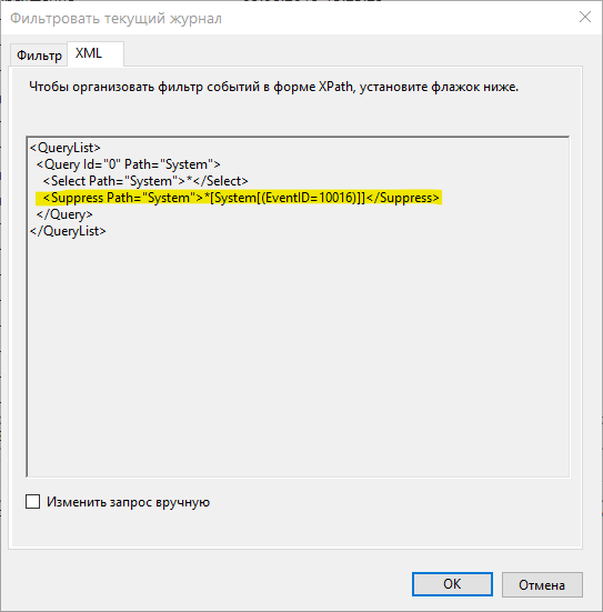

Если перейти во вкладку "XML", то можно увидеть получившейся код. Тут следует обратить внимание на строчку <Suppress Path="System">*[system[(EventID=10016)]]</Suppress>, именно она отвечает за скрытие ошибок с кодом 10016 из журнала. Позже она ещё понадобится.

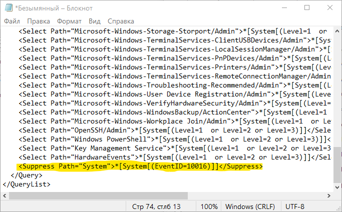

4. В блокноте, к вставленному коду добавляем строчку <Suppress Path="System">*[system[(EventID=10016)]]</Suppress> перед </Query> в самом конце.
