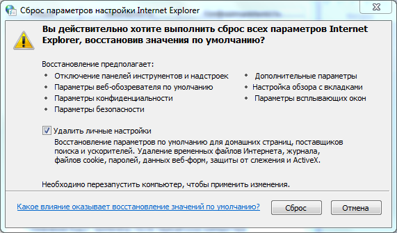

Ни в одном браузере не открываются сайты. Диагностика сети в Windows выдает результат: "Удалённое устройство или ресурс не принимает подключение". Интернет при этом есть, с ним всё в порядке, сайты пингуются (например, ping google.ru -t).
Решение.
Пуск -> Панель управления -> Свойства браузера -> Вкладка "Дополнительно" -> нажимаем кнопку "Сброс" -> в окне "Сброс параметров настройки Internet Internet Explorer" ставим галочку "Удалить личные настройки" и нажимаем кнопку "Сброс".

Извинения приняты...
Nbtstat -r команда отображает количество всех имен NetBIOS урегулированных вещания и при обращении к серверу WINS.
Nbtstat -RR посылает пакеты релиза имени сервера WINS и запускает обновление, таким образом перерегистрировать все имена с сервером имен без необходимости перезагрузки.
Я это к тому, какое отношение обновление кеша wins и netbios имеет к решению заявленной проблемы?
И с учетом того, что IE сейчас используют максимум 10% пользователей, польза от сброса его настроек для решения заявленной проблемы далеко не очевидна.
Все что вы написали, в комплексе скорее подходит для решения проблем доступа к ресурсам в интранет сети.
