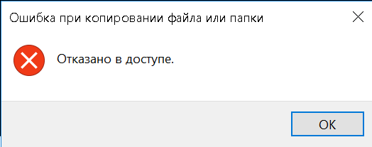

1) как уже писал выше при скачивании/копировании файлов на зараженный пк любого из антивирусов с типичным названием файла
Kaspersky Virus Removal Tool 2015;
avg,avast,avira,panda,comodo,norton  и т.д (проверено уже больше десятка).....
мы получаем  сообщение

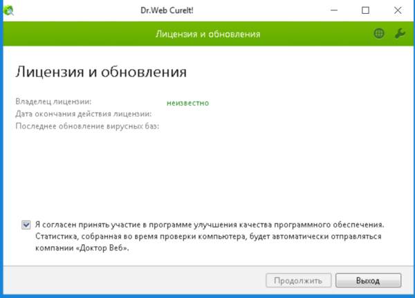

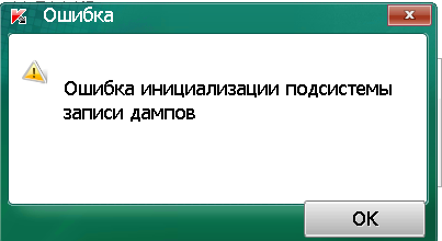

В частности Утилита Касперского  KVRT при запуске вылетает с сообщением
А cureit хоть и стартует, но имеем неактивную кнопку, потому что вирус видимо убивает распакованный файл с информацией о лицензии, которая там должна быть.

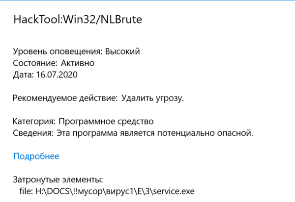

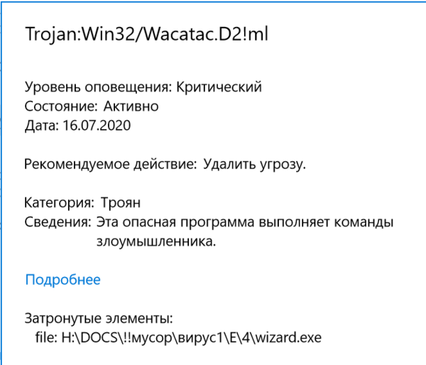

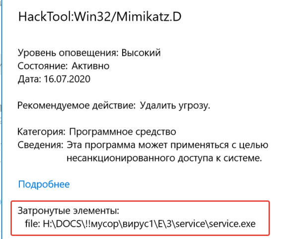

И да кстати, не упомянул ночью, что это связка вирусов и хак тулов, в первом посте я писал уже про папки альфа и омегу так вот виндовс дефендер(на другом пк )выдали вот такие спецификации вирусов
image.thumb.png.f77183af411b0f76cfb10fd8779ffd3f.pngimage.thumb.png.b121c850b8939850b9673c2f5aaa81df.pngimage.thumb.png.866525da00a82f27a2cdf2ef5b35c525.png

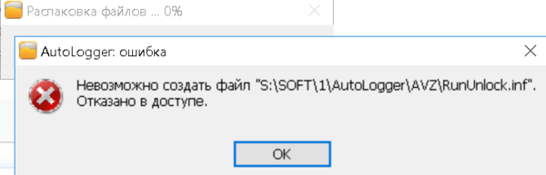

В общем, что и следовало ожидать, вирус знает и про AutoLogger, пришлось так же переименовывать запускной файл из архива, но после запуска и нажатия ОК
выдал
Изменено пользователем Вячеслав Александрович
Есть прогресс, с этой версией дошел до 3% )), но думаю вирус видит подпапку AVZ и блокирует
