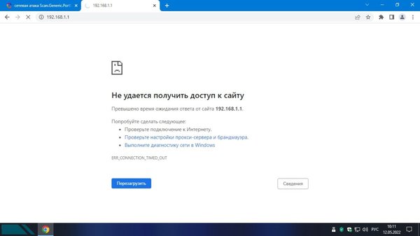

  попробовал зайти в настройки модема, пишет нет доступа к сайту и не заходит. походу точно ломанули...

Хорошо. Просто зайдите в настройки, походите по перечисленным пунктам и проверьте, всё ли настроено правильно.
Только что, Sandor сказал:
в том то и дело, что не заходит.
В начале адреса "http://" набираете?
Пробуйте зайти через другой браузер, например, через Internet Explorer.

набираю.
3 минуты назад, Sandor сказал:
В хроме, эдже и эксплорере одно и тоже нету доступа.
