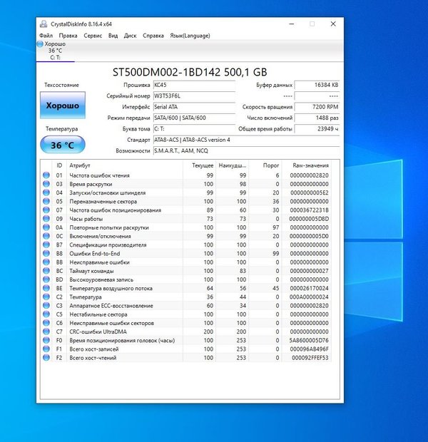

Покажите SMART диска. Инструкция у меня в подписи
