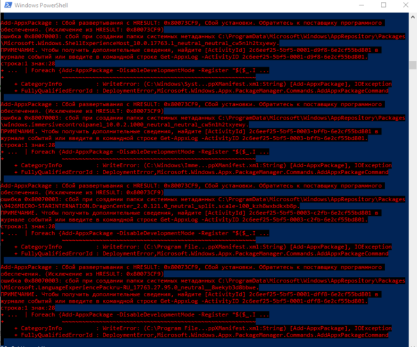

Доброго всем. Не работает поиск и пуск. Появилось после последних обновлений windows, долго не обновлялся, решил обновить и тут вот такой сюрприз
Нажимаешь пуск - идёт "запуск процесса" и далее ничего не происходит. При нажатии на пуск появляется некое очертание поиска, но сам он не работает. Пробовал всевозможные варианты, которые находил в интернете. Через редактор реестра, обновление и перезапуск службы, перезагрузка банальная, при помощи системы поиска неисправностей, перестройка индексирования, смена владельца, обновление винды при помощи media creation tool, на очереди попытка сменить редакцию винды с про на хоум, не знаю какой толк от этого. Служба поиска неисправностей выдает "NT AUTHORITY\СИСТЕМА Разрешения каталога данных службы поиска Windows"
На скриншоте показываю "работу" поиска его очертания можно заметить.
Пуск и поиск работает если сменить профиль на пк, там как бы чистый лист, поэтому оно и работает, не знаю. Конечно, можно переустановить винду и не париться, но легких путей не ищем, тем более нет желания заново всё устанавливать и настраивать.
Прошу помощи, может кто сталкивался
