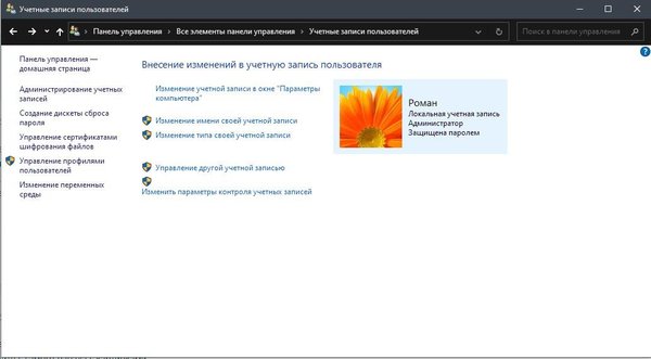

kmscom Опубликовано 16 апреля, 2022 Опубликовано 16 апреля, 2022 ничего не понял. давайте с самого начала с картинками, показывайте, где что открываете и что где нажимаете вот здесь можно поменять имя учетной записи

andrew75 Опубликовано 16 апреля, 2022 Опубликовано 16 апреля, 2022 После того, как поменяли, перезагружали компьютер? Менять надо не там. Менять надо там где вам показал @kmscom Или: Панель управления - Система и безопасность - Администрирование - Управление компьютером - Локальные пользователи и группы - Пользователи @kmscom, а что ты смеешься? ) Это самый надежный способ. 1
kmscom Опубликовано 16 апреля, 2022 Опубликовано 16 апреля, 2022 12 минут назад, Демосс сказал: Я выполнил netplwiz и поменял имя там интересно, я запустил этот самый нетплвз , господи, откуда только такое название вычитали вот что открылось тут про смену имени нет ничего. запускайте снова свой нетпизвл и вертайте все назад, как было 2 минуты назад, andrew75 сказал: а что ты смеешься? ) Это самый надежный способ. да потому и смеюсь, что единственный, пользовательский, где это предлагается. а всякие нетпизлы от лукавого и многоумия или многочтения
