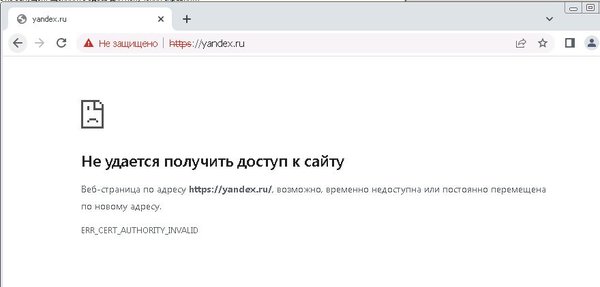

И скрин с проблемой: вот что открывается при попытке открыть яндекс...

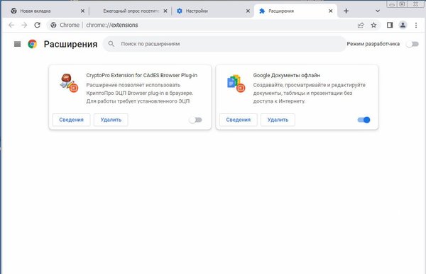

Расширение Хрома
Отзыв 1.0
ставили самостоятельно?
Отключите его и проверьте.

Расширение Хрома
Если не получится отключить, дополнительно:
Расширения в хром не ставил. И не вижу этого расширения.

Вероятно предыдущая утилита ошибочно определила то расширение. Здесь его не видно.

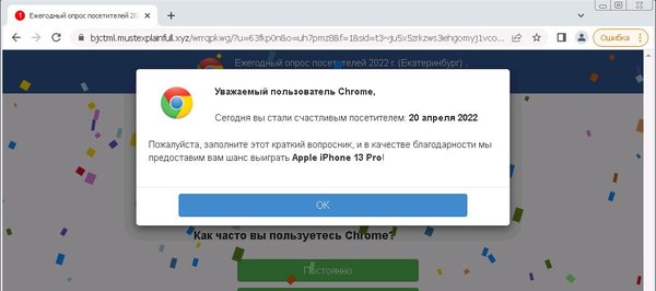

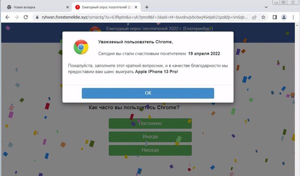

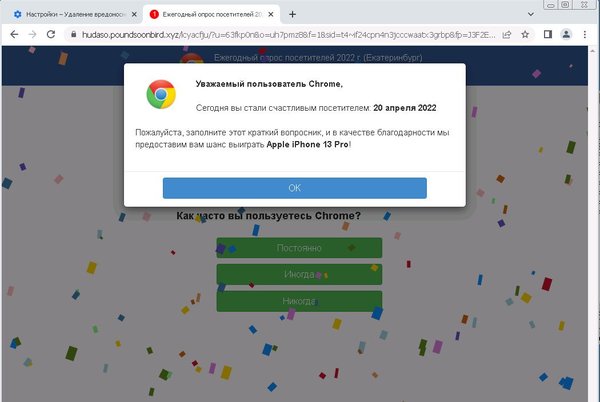

Скрины после сброса настроек (после попытки зайти на сайт yandex.ru):
1. Первый запуск хрома
2. Второй запуск хрома

При попытке зайти на яндекс - все то же самое (((
(синхронизация не была подключена, в аккаунт не входил)

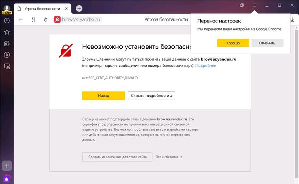

Сначала, первый скрин, при повторной попытке - второй

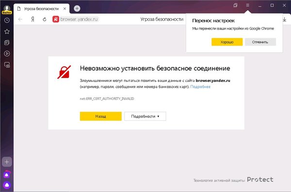

Браузер яндекс у меня не стоял. Поставил.
Последний скрин - после того, как я отказался от переноса настроек из хрома.
После этого - стал работать без ошибок.
Рано я обрадовался по поводу браузера Яндекс.
Через какое-то время, он тоже выдал ошибку при обращении к сайту яндекс:
