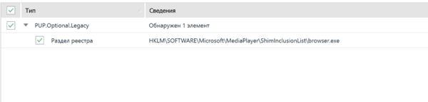

Здравия! Скачал тут недавно программу с торрента и похоже это был вирус. В итоге после него когда скачивал новые официальные программы выдавало ошибку не получается получить доступ к объекту на который ссылается этот ярлык. Такое выдает обычно когда нет прав администратора но они у меня есть. Вообщем такое точно не должно происходить.
Запускал проверку утилитой KVRT и удалил два вредоносных файла. Боюсь что еще что то могло остаться! Пожалуйста помогите
