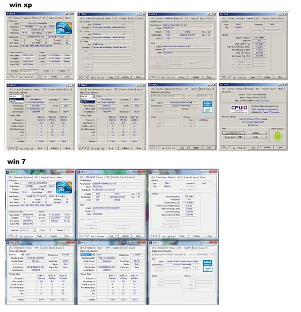

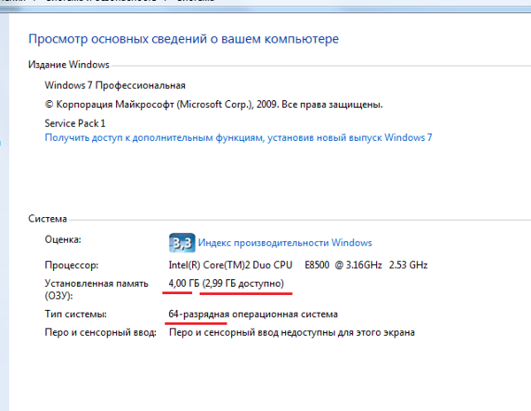

Ane4kaa Опубликовано 16 марта, 2022 Опубликовано 16 марта, 2022 (изменено) Сейчас у меня установлено две операционных системы на одном компьютере win xp (32 битная) и win 7 (64 битная) каждая система установалена на разных жестких дисках на компе 4 гб оперативной памяти (2 плашки по 2 гб) если войти под win xp то будет указано что доступно памяти 3 гб и это понятно так как система 32 битная. но win 7 тоже показывает 3 гб хотя она 64 битная почему так ? вот скрины CPU каждой из системы Изменено 16 марта, 2022 пользователем Ane4kaa

Ane4kaa Опубликовано 17 марта, 2022 Автор Опубликовано 17 марта, 2022 14 часов назад, sputnikk сказал: почитайте шапку http://forum.oszone.net/post-1321667.html#post1321667 скольки битная версия стояла при покупке ноута? попробовала метод из шапки ,но там у меня не было галочки ,пробовала ставить галочку и тп но всё также после перезагрузки оказывалось 3 гб вместо 4 гб это не ноутбук а комп
Ane4kaa Опубликовано 17 марта, 2022 Автор Опубликовано 17 марта, 2022 (изменено) 26 минут назад, andrew75 сказал: А напомните, какая у вас материнка. GIGABITE 945GSM-S2L ниже прикрепила актуальные данные двух систем Изменено 17 марта, 2022 пользователем Ane4kaa

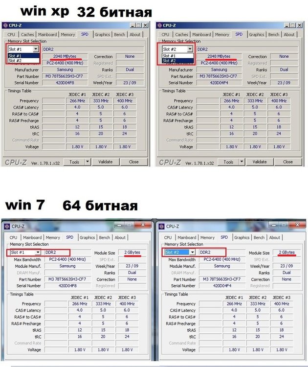

andrew75 Опубликовано 17 марта, 2022 Опубликовано 17 марта, 2022 Сложно сказать... В BIOS-е вроде нет ничего по этому поводу. А если поочередно оставлять по одному модулю, система их оба полностью видит?
Ane4kaa Опубликовано 17 марта, 2022 Автор Опубликовано 17 марта, 2022 5 минут назад, andrew75 сказал: Сложно сказать... В BIOS-е вроде нет ничего по этому поводу. А если поочередно оставлять по одному модулю, система их оба полностью видит? то есть отключить компьютер вытащить одну плашку включить компьютер и посмотреть сколько памяти показывает в меню мой компьютер ?
Ane4kaa Опубликовано 17 марта, 2022 Автор Опубликовано 17 марта, 2022 (изменено) 1 час назад, andrew75 сказал: Да. А потом тоже самое с другой. Вынимаю одну плашку - показывает 2 ГБ и так с каждой плашкой. вставила обратно две - снова показывает 2.99 (читай 3.ГБ) не понятно куда оставшийся 1 гб делся , может и правда как написали выше встроенная в материнку видеокарта съедает эту память? Изменено 17 марта, 2022 пользователем Ane4kaa
sputnikk Опубликовано 18 марта, 2022 Опубликовано 18 марта, 2022 Вам ничто не поможет, чипсет бюджетный. У меня так было на компе 2008 года. Из Вики: Чипсеты 915P, 915G, 915GL, 915GV, 925X, 925XE, 945P, 945PL, 945G, 945GC, 945GZ на самом деле поддерживают 3,25 ГБ оперативной памяти вместо паспортных 4 ГБ. Причиной послужило ограниченное адресное пространство, которое у них равно 32-бит. Аналогичный недостаток имеют следующие мобильные чипсеты: 945PM, 945GM, 945GME и 945GT В Вин7 откройте Монитор ресурсов-вкладка Память и внизу увидите цветную полосу. Скорее всего под оборудование будет выделено 1 гб, особенно если видеокарта встроенная. Или дискретная с функцией использования ОЗУ Поэтому предпочтительно пользоваться ОС х32 бита
