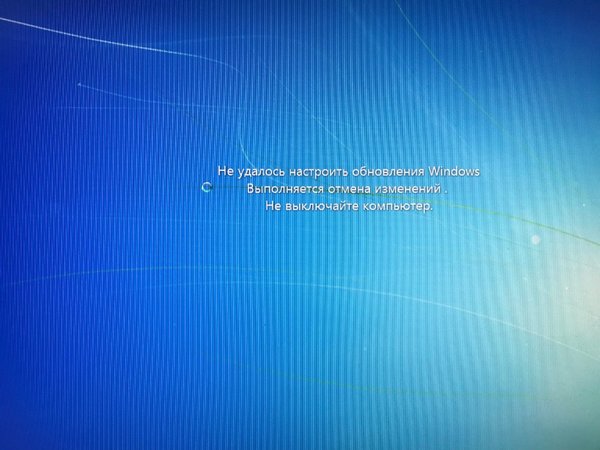

в итоге вот что выдало.
и опять долго выполняется уже отмена
а как действовать дальше после того как выключится ?
ведь я так понимаю обновления нужны  все равно
(кстати kaspersky internet security 21 я вчера установила)
Изменено пользователем Ane4kaa
10 минут назад, Ane4kaa сказал:
попробуйте установить обновления с помощью этого пакета.
У вас слишком старое железо. Систему надо устанавливать из образа с интегрированными в него последними обновлениями.  При установке обновлений важно, чтоб свободного места на системном разделе было больше 20 Гбайт.
